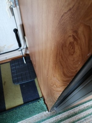

Vad bra att det gick att fixa. Så här det ser det ut i min gamla veteranare , spaken är till för att fälla ner trappan. Knäskydd för blåkläder och en matta sen många år tillbaka som dämpar ljudet från trappan.
Bakre hjulhuset fick isolering på insidan av bilen också för många år sen.
