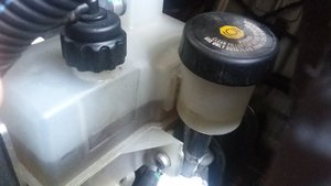

Ska försöka svara utan att vara expert. Har dock grottat en del i frågan när jag köpte min Fiat husbil med automat, och ingen verkstad verkade veta någonting när man frågade. Så jag fick luska en del själv, och blev lite klokare. Sen hittade jag till slut en verkstad som var kompetenta.
1. "Hydraulsystem för styrning av kopplingen"; På en manuellt växlad bil så används samma vätska ("bromsvätska") för att manövrera kopplingen som till bromsarna, och därmed samma behållare. På automatbilar så är den separerad, vätskan är i en liten rund burk som sitter på hydraulbehållaren till roboten. "Bromsvätskan" som används tar åt sig vatten med tiden och kan skapa rost i systemet, och därför bör den bytas 2 år/45000 km. Samma rekommendation som till bromssystemet.
2. "Hydraulsystem för styrning av växellådan"( Robotsystemet); Den rektangulära oljebehållaren. Finns ingen rekommenderad bytesintervall på den här oljan, bara kontroll. Samma rekommendation som med växellådan. Om man ändå vill byta oljan, eller i samband med reparation, så måste robotsystemet luftas och växellägena kalibreras genom att man kopplar upp en dator (som auktoriserade Fiatverkstäder ska ha) och kör växelsystemet via den. Det går inte att göra via växelspaken, eller på annat sätt. Alltså inget man gör själv. Detta har jag fått förklarat för mig, kanske jag missförstått något, men i stora drag ska det stämma.
På min bil har jag bytt oljan och kalibrerat växellägena (vid ca 6000 mil). Anledningen var att jag tyckte oljan var smutsig, lite gråaktig. Efter det upplever jag att den växlar bättre, mer distinkt men ändå mjukt. Bytte även växellådsolja samtidigt. Onödigt kanske? Men det kändes bra.:yes:
