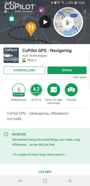

Min heter CoPilot GPS - Navigering på svenska (Navigation antar jag på Google Play):
Du får en utvärderingsversion med en "hemmakarta" ; vad det blir nu när du "är där", ES kanske, jag vet faktiskt inte. Jag tror Birglas fick Spanien nyligen när hon installerade appen.
Antingen köper du Europa eller utvalda länder direkt, eller också väntar du tills dess du åtminstone är inne i FR, eller rent av i H-borg (så du får lite tid att testa appen innan du bestämmer dej)

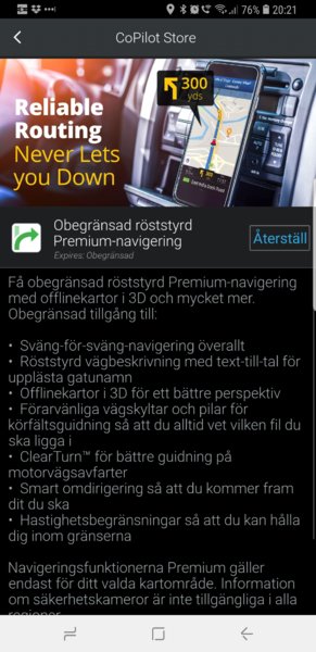

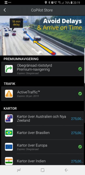

Glömde förtydliga, du köper alltså den kompletta appen "in app", genom att i appen gå till butiken och köpa
  • Kartor (hela Europa kostar 275 kr lifetime, tror jag eftersom jag inte kan se siffran i och med att jag köpt den redan)
  • Premiumnavigering, obegränsad röststyrd navigering lifetime, vassare röst guidning, 3D mm (jag har den också så jag kan inte se priset)
  • Active Traffic, trafikinformation längs rutt, med förslag till omvägar vid Stau mm. Har för mej den kostar 10 €/år
Screenshot_20180327-201935_CoPilot GPS.jpg Screenshot_20180327-202138_CoPilot GPS.jpg
Actice Traffic behöver internetuppkoppling. Däremot är kartor och navigering helt offline. Man behöver inte köpa hela Europa, man kan köpa utvalda länder om man vill.
När du köpt en karta har du en fullt fungerande app, alltså inte längre någon testversion.

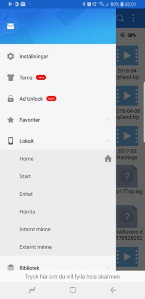

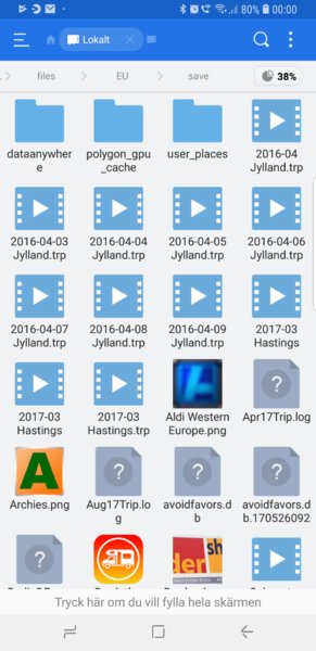

Behöver du kanske en POI-fil? I så fall hittar du flera sådana via menypunkten Filer, dvs flera till CoPilot, t ex CSV-filen HBK Husbilsplatser för CoPilot. Ladda ner filerna (Hbk2018.csv och Hbk2018.png, poi resp ikon) till din enhet, platta eller mobil. Tar du med ikonfilen så blir det lite tjusigare på kartan.
Det blir lite olika procedur beroende på om du laddat ner CoPilots kartor till interna minnet (enhetsminnet) eller till det externa minnet (SD-kortet). Jag beskriver metodiken för SD-kortet, mappsträngen blir något annorlunda för enhetsminnet (det viktiga är att hitta rätt fr o m mapp Android).
Du behöver en filhanterare, jag använder ES Filutforskaren, den är gratis och bra (du kanske redan har en sådan i din enhet, t ex Mina Filer brukar följa med Samsung telefonerna). Du hittar den på Google Play. Starta den, klicka på SD-kortet och leta dej successivt fram genom mapparna, söksträngen blir
Externt minne/Android/data/com.alk.copilot.mapviewer/files/EU/save

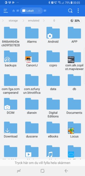

Klicka så på de tre strecken uppe till vänster och välj Lokalt/Internt minne. Här ser du mappen Download dit din POI-fil och ikonfil laddats ned till tidigare via webbläsaren:

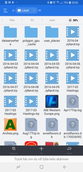

Screenshot_20180328-000103_ES File Explorer.jpg Screenshot_20180328-000514_ES File Explorer.jpg
Klicka på/öppna mappen Download och leta upp dina två filer.

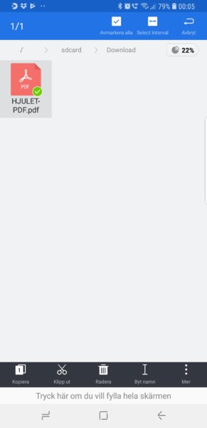

  • Klicka/håll kvar nån sekund på den första filen, tills den är markerad (den får en grön bock), och klicka sedan på den andra filen (du behöver inte hålla kvar då) - Se bild nedan
  • Nu har du markerat filerna, klicka sedan försiktigt på den lilla ikonen längst ner till vänster med texten Kopiera i små bokstäver
  • Backa sedan försiktigt med backtangenten på telefonen, på min allra längst ner till höger (klicka inte på ES F's backtangent, då kommer du fel och får börja om). Backa i steg tillbaka till din CoPilot-mapp på externa minnet/SD-kortet, dvs till den mapp som hette "save"
  • Klicka nu igen på den lilla knappen nere till vänster, den du klickade på för att kopiera. Denna gång betyder knappen klistra in
ES Filutforskaren klistrar då in de två filerna i rätt mapp.
Screenshot_20180328-000532_ES File Explorer.jpg Screenshot_20180328-000637_ES File Explorer.jpg
Nu ligger POI-fil och ikonfil i rätt mapp, så att CoPilot kan importera dem. Men det tar vi i nästa inlägg ... (imorgon bitti, timmen börjar bli sen :msn_weird:)

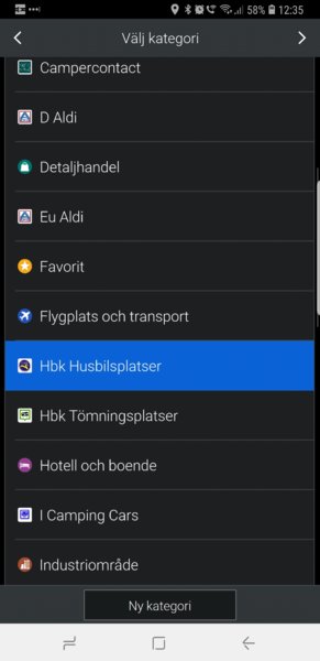

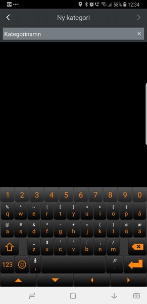

Dags för del 2 av instruktionen "Att lägga in en POI-fil i CoPilot". Nu är det dags att importera till CoPilot;

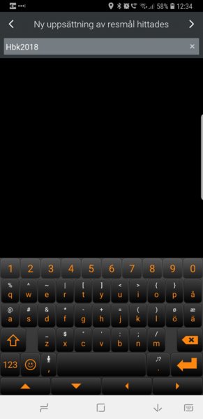

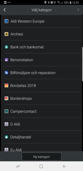

Starta CoPilot. Du får då direkt ett meddelande om en ny POI-fil (Ny uppsättning ...). Klicka på högerpilen i toppen. Då får du upp en bild för att placera POI-filen i en Kategori. Första gången väljer du Ny kategori längst ner på skärmen. Då får du en ny skärm där du får ange det namn du vill ha, förslagsvis "HBK Husbilsplatser" (ordning och reda :)). Klicka högerpil igen, då får du nästa skärm där du får välja ikon. Där ska nu HBK-ikonen ligga, välj den och klicka höger igen.
Screenshot_20180328-123433_CoPilot GPS.jpg Screenshot_20180328-123445_CoPilot GPS.jpg
Nästa gång, dvs när du uppdaterar HBK-filen, kan du välja rätt kategori direkt i listan i st f Ny kategori. Det är så det ser ut för mej, jag har redan lagt upp min HBK kategori och HBK ikon:

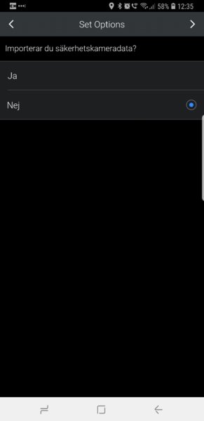

Åter till din dialog; på nästa skärm får du ange om din POI-fil är säkerhetskamerafil eller inte. OBS. Var noga med att välja nej-alternativet! Annars blir det lite problem ;).

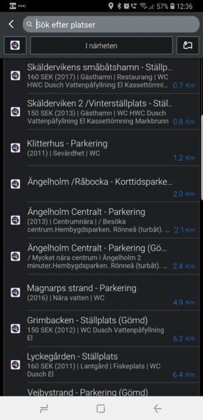

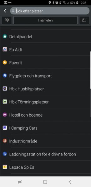

Vill du nu kolla, klicka på förstoringsglaset, och på nästa skärm - välj de tre punkterna så får du upp alla kategorier du f.n. har i din Copilot. Bläddra ner och välj HBK Husbilsplatser, och vips - där ligger de;
Screenshot_20180328-123554_CoPilot GPS.jpg Screenshot_20180328-123601_CoPilot GPS.jpg
Du ser rutan "I närheten" i överkant. Om du klickar på den kan du skriva in t ex Annan ort. Börja skriva in den, CoPilot fyller på därunder med orter som matchar. Så, i de flesta fall behöver du inte skriva hela namnet, klicka i stället i listan som dyker upp.
