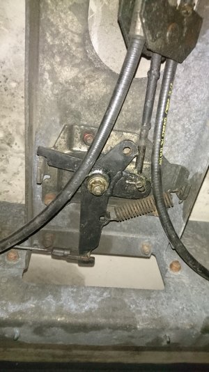

Denna sommaren har jag fått två ombesiktningar på parkeringsbromsen.
Så inför tredje kontrollen gick jag "All in".

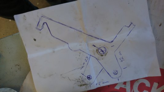

Detta är Håkan Js bild.
Som jag förstorade i naturlig storlek och fick fram ungefärliga mått.

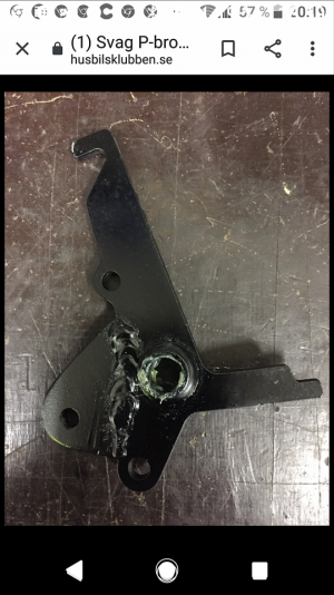

Och fick svetsat som bilden, och även förlängt den lilla dragstången.

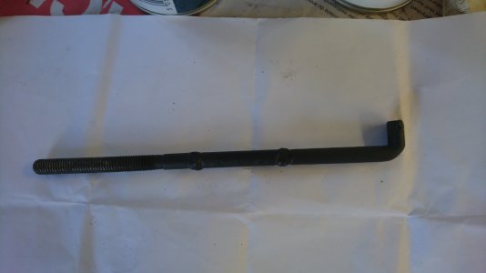

Resultatet blev så här efter en justering med ett extra borrhål för dragstången.

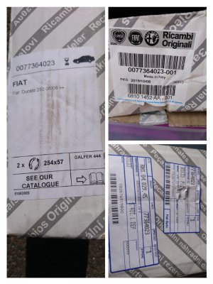

Bytte även ut brembos handbromsbelägg som jag bytte för två år sedan, till Fiat original.
På rekommendation av Anders i Ekeby.
Pris enbart för beläggen 3100 kr.
Värt varenda krona.
Nu har jag en en handbroms som är så effektiv så bilen hoppar av rullarna på besiktningen.

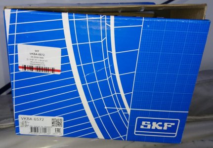

Efter att kört bakhjulslagerna varma ett antal gånger med otaliga justeringar av handbromsen, och att bilen har rullat snart 20.000 mil, med tung last, så bytte jag dessa också i förebyggande åtgärd.
Dom gamla lagerna var inte kass, men de nya är bättre tillsammans med känslan av nytt.
Jag fick tag på kompletta SKF lager på Trodo.se som passar vårt chassi.
Till ett pris på 1900kr plus frakt 49 kr totalt för båda.
(Ad tog 3000 kr mer och tyskarna kunde inte heller matcha priset på samma produkt.)
Och frakten med PostNord fungerade bra.
Hade jag visst det var så lätt att ta av lagret, skulle jag kanske plockat av det innan jag jag bytte bromsbackarna. Det hade underlättat.
Jag hade förberett mig med avdragare, men när jag lossat och tagit av muttern som håller lagret på plats, gled lagret av så lätt med bara handkraft.

Tack Håkan för din bild som jag har använt.
Visa bilaga 215160
Visa bilaga 215162
Visa bilaga 215163
Visa bilaga 215169
Visa bilaga 215170
Värt varenda krona.
Krister.

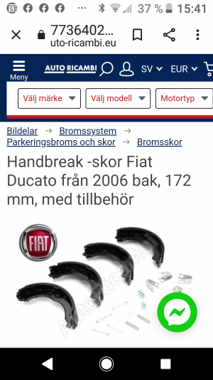

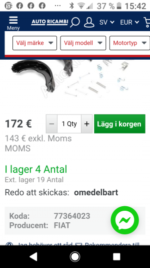

Av förekommen anledning, ett förtydligande vilket nummer man skall söka på.
Fiat ducato 77364023.
Då fick jag till exempel upp denna sidan.
Jag har inte handlat här, utan köpte mina handbromsbackar hos Fiat verkstaden i Ekeby.
Med mina erfarenheter med brembos backar, kan jag bara rekommendera Fiat original backar, även om kostnaden är mycket högre.
Krister.
