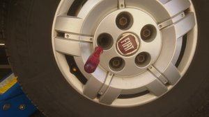

Men om du tar bort ett hjul (tänk på att palla under) och tittar in i bulthålet vid position kl 3 så sitter en tandad rulle där. Den är kuggad på tvären så om du försiktig hakar i en spårmejsel och rullar på den så kommer du att märka att bromsen läggs åt. Händer inget så prova åt det andra hållet. Räkna antal justeringar så hittar du tillbaka om du är osäker.
Det här gäller om du har AlKo chassie. Vet inte om det är samma bromsutrustning på Fiatchassie.

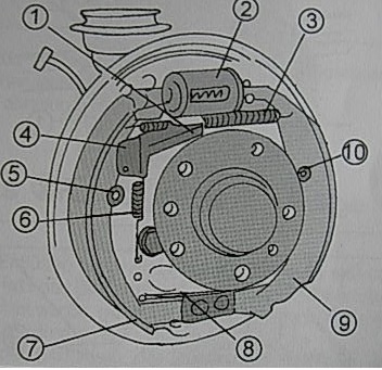

Den justering du gör på detta sätt skall ske helt automatiskt efterhand som backarna slits. Har man haft loss "innanmätet" i backarna är det enklaste vägen att justera enl. följande när allt åter är på plats: Tryck ner fotbromsen (nu kommer backarna att ligga an mot trumman. Nu manövrerar man handbromspaken i förarhytten ett relativt stort antal gånger. Vad som nu händer är att det tunna bleck som justerar handbromsen automatiskt griper in i det kuggade hjulet på justerstången och vrider kugghjulet tills blecket kuggar över och man har en perfekt justerad handbroms, i alla fall innanför trumman.
För övrig så hittar jag själva justerkugghjulet kl.12 på min bil och inte kl. 3, om jag går genom hjulbultshålet. Vad jag når genom hålet kl.3 är själva handbromsarmen som man kan behöva trycka bakåt när man har lossat handbromsjusteringen mitt under bilen och trumman är svår att få loss på grund av korrosion.

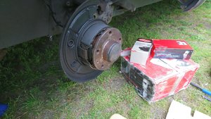

DSC_0034-1496x842.JPG Nya backar till handbromsen.
(Svårt att byta eftersom det är trångt.)
Kostnad reservdel brembo backar ad bildelar 540 kr.
Efter justering, rengöring och montering av de gamla bromsskivorna blev inte handbromsen märkbart bättre.
Blev då ett byte av skivor också.

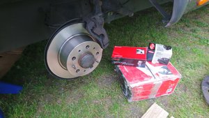

DSC_0036-1496x842.JPG Beställde brembo skivor 300mm diameter och Delphi klotsar från Skruvat, kostnad 1750 kr.
Tog 9 dagar för leverans. Hade lovat 4dagar.
Nu är delarna på plats och justerade.

Parkeringsbromsen på AL-KO's chassin är självjusterande. Om man drar åt handbtomsen hårt upprepande ggr så skall bromsbackarna justera sig själva. Om detta inte sker så är det 3 saker man kan kolla.
  1. Att ena wiren inte fastnat (under bilen).
  2. Att båda wirarna är lika långt justerade (under bilen).
  3. Att inte bromskolven, backarna eller justeringen inte kärvar eller fastnat i på det hjulet med dålig bromsverkan.
Detta vet jag av egen erfarenhet. Jag råkade ut för detta i våras & demonterade då bromsarna, rengjorde & smorde med kopparpasta. Nu tar dom exakt lika.

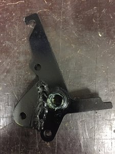

Typiskt ett fall som visar att justeringen inte fungerar som den skall. Hur gjorde du när du justerade? Stack in en skrumejsel genom ett hål i trumman & pillade på det tandade hjulet? Det sitter en liten plåtvinkel där inne som påverkar hjulet varje gång man drar i handbromsspaken tills dess att backarna tangerar trumman & det är denna som fastnat eller kuggat över & inte fungerar.
Jag använde skruvmejsel i ett av bulthålen,har samma problem sedan bilen var ny,för att klara procentkravet krävs att jag justerar så backarna nästan ligger emot,bromsarna tar lika på båda sidor.

Visa bilaga 173637 Nya backar till handbromsen.
Visa bilaga 173638 Beställde brembo skivor 300mm diameter och Delphi klotsar från Skruvat, kostnad 1750 kr.
Visa bilaga 173639
Justeringen görs i ett bulthål på ett litet kugghjul som spänner ut backarna. Vänster sida kl 9 och höger sida kl 3.
Och vid behov kan bromsvajrarna justeras under bilen.

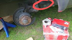

Hittade ett fel på handbromsvajrarna.
(Bild från förra året.)
Det fanns ett hål på vajerhöljet på vänster sida.
Varje gång vänster bakhjul har fjädrat har vajern ändrat läge och gått mot däcket och slitits hål.
Vatten har kommit in i vajern och rostat fast.
Har varit i kontakt med Alko så jag fått tag på rätt sorts bromsvajrar.
Det är specialvajrar till Alko-chassit.
Det tog några timmar att byta med lite assistans av en kamrat med bilverkstad.
Fick riva ner bromsarna helt igen för att kunna göra bytet.
Bytade även expandern och justerskruven.
Passade på att byta bromsoken på båda sidor då de börjat kärva, nu när det var nerplockat.
(Inte lönt att byta packningar, originaloken har hängt med många år.)
Det blev Brembos ok inköpta på ad bildelar.
Efter justering, nu fungerar handbromsen bättre.
Får se om besiktningen godkänner den.
