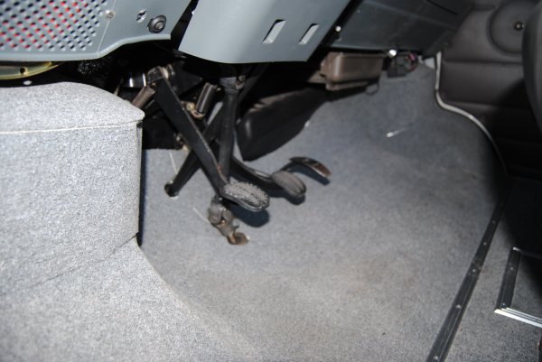

Enklast med växelstången som är i vägen vore nog att bygga om bilen till golvväxelspak som i engelska högerstyrda bilar, men det är ju en rätt glapp och sladdrig konstruktion tyvärr.

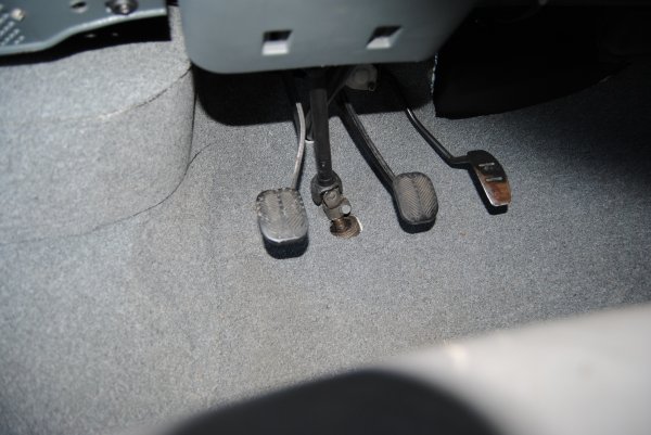

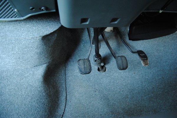

Ja hej igen affek59. Jag låg en stund till under istrumentbrädan i min bil och funderade efter mitt inlägg, för det känns ju väldigt lockande med en rätt enkel tillsats för att få servostyrning på bilen. Skapar man utrymme genom att ta bort och svetsa om reservhjulsbaljan så återstår ändå stången till rattväxeln. Det kommer att bli väldigt besvärligt att behålla den, på gränsen till omöjligt faktiskt. Det verkar som enklaste alternativet borde vara att montera en sats för golväxelspak, men som sagt tidigare, det är ingen rolig konstruktion med leder och länkar som tigger om att glappa upp sig.

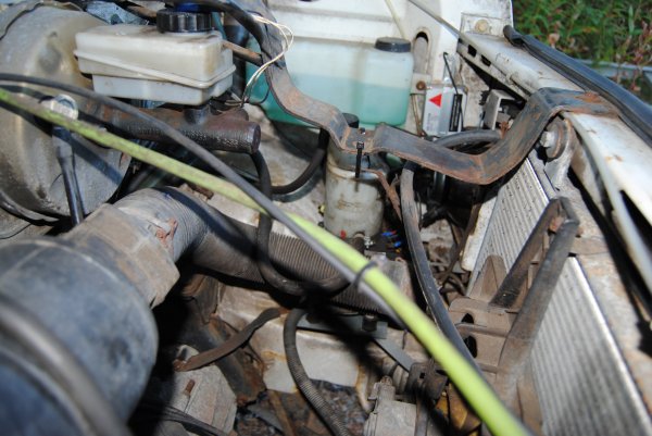

Vet inte riktigt varför det skulle vara så svårt att eftermontera styrservo. Peugeot och Citroen har såvitt jag förstår en remdriven servopump och på Fiatmotorn kan man montera en direktdriven pump efter att ha tagit bort ett lock och som har drivning gemensamt med insprutningspump mm.
Att montera en elektrisk styrservo fordrar en styrväxel avsedd för servo och passar direkt på plats men måste ha en annan rattstång. Slangarnas anslutning ligger nära golvet men går att komma åt. En el styrservopump kan vara en som kommer t:ex Opel Ascona men finns även från andra märken. Det är trångt under huven men det borde gå att montera någonstans då man måste skaffa slangar med rätt längd. Demontera luftrenaren och montera ett annat filter och använd luftrenarens plats. Borde fungera utmärkt.

Ja till Ducaton är det nog enklast att montera en riktig styrservokuggstång oavsett vad man än väljer för pump till oljeförsörjningen, i alla fall med en växellstång från rattspaken som är i vägen för elservo.

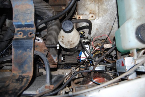

Jag sålde den elstyrservon som jag köpte från easysteer fick tillbaka pengarna i allafall Så nu kör jag på samma installa. som ni,köpte en styrservo från en Opel Astra -99 ock en styrväxel från Estland ny för 4200kr med frakt En TRW så det verkar vara bra grejer här är sidan VARUOSAD :: Pealeht

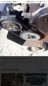

Söker remskiva och medbringaren på vevaxell för drivning av servopumpen
Citroen C25 TD - 88
Även reservdels nummer på de 2 delarna

Det finns ju bilar som har elektriska styrservopumpar. D.v.s. borde bli enklare att installera än en remdriven.
Tex har jag läst om Opel Astra vissa modeller och att dessa skall vara enkla att koppla in och även att de anpassar sig efter rådande behov av kraft. dvs går på lågvarv när man inte svänger o varvar upp när det behövs kraft. Hur mkt en sådan ger och hur behovet ser ut på en tyng hurbil har jag dock ingen aning om.
