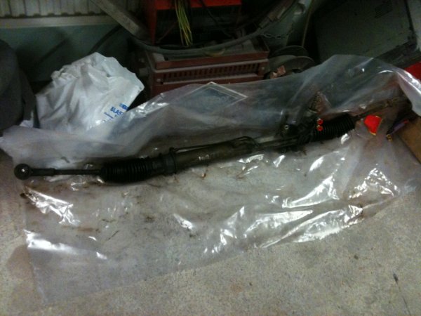

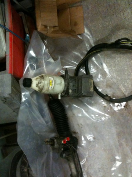

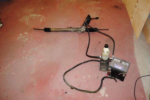

Jag har nu fått tag i en servo styrväxel till en Ducato 1990 och en elservo pump från en Opel Astra.
Jag har pratat med Jan Solstad om min tanke att byta och han såg inte några problem.
Det som till kommer är att man även måste byta ut växelknuten som förbinder ratt axeln med servo växeln.
Nu till en smått skämsig fråga: styrväxeln har två lika stora anslutningar som är placerade ovför varandra-hur kan man få fram vilken som är tryck resp retur anslutning?????????

prova med tryckluft
eller enklare tryck armen in/ut och se var det blir tryck samtidigt som du vrider på "ratten"

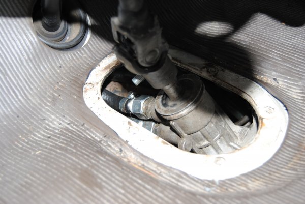

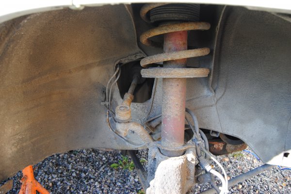

Då var det dax att ta itu med bytet.
Hissade upp bilen och tog bort däcken.
Lossade styrknutarna och demonterade dom från spindeln.

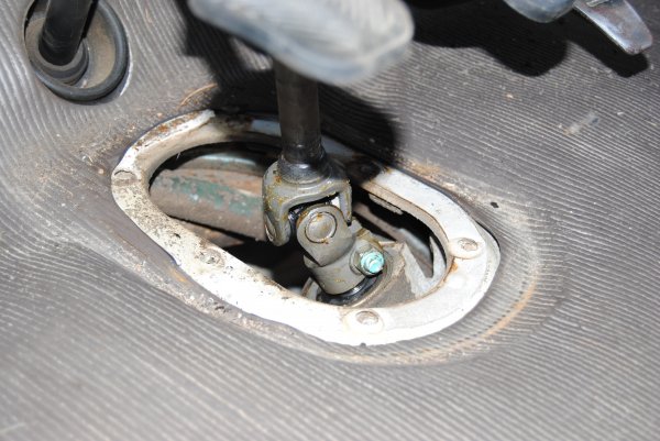

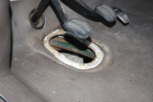

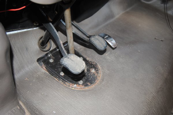

Lossade den svarta täckplåten från förarsidans golv och drog upp damasken som sitter som skydd för den undre knuten mot styrväxeln.
Lossade sedan knuten som förbinder styraxeln med styrväxeln.
Sedan underifrån så lossades klammern som håller styrväxeln på plats till höger .
Och till sist så lossades styrväxelknuten som hålls på plats av två bultar.

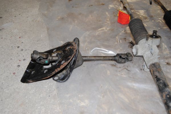

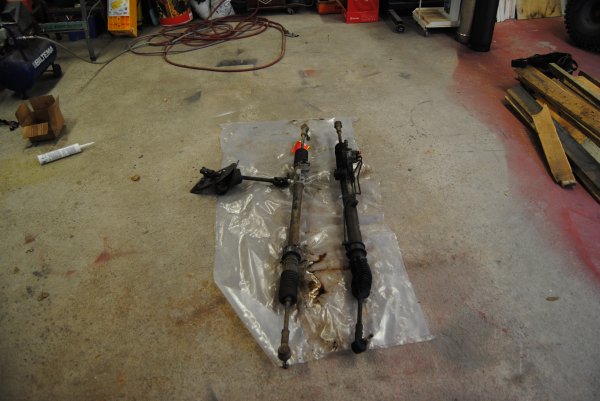

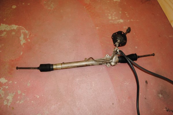

Med hjälp av min son så fick vi ut styrväxeln.

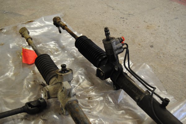

När jag lade upp syrväxlarna på sidan av varandra så såg man att det enda som skiljer är höjden på växelknuten.

Nu har jag blästrat av servo växeln och sedan rengjort den.
Efter det så har jag bytt bussningar och monterat nya damasker.

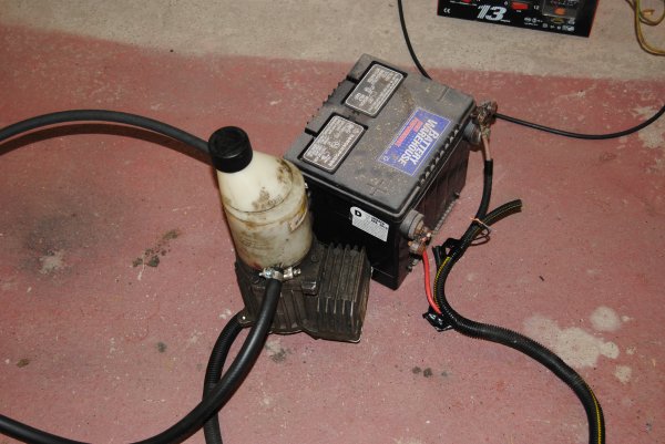

Med hjälp av BROR AXELSSON så har jag fått i gång den elektriska servo pumpen.
Servo pumpen är från en Opel Astra 1998 och har två grova anslutningar som skall ha plus (+) resp minus (-).
Sedan så har den två 0,75mm anslutningar som skall ha plus (+) vid tändning till och en plus (+) från generatorn som startar pumpen när motorn är igång.
Pumpen fungerar på detta sett: från start varvar den mycket långsamt upp till max varv och sedan går den ner på ett min varv .
När styrväxeln blir påverkad av rattutslaget så ökar varvtalet på pumpen tills man ej vrider på ratten igen.
Jag har nu kopplat upp servot på garage golvet och startat upp den.
Den funger mycket tillfredsställande.

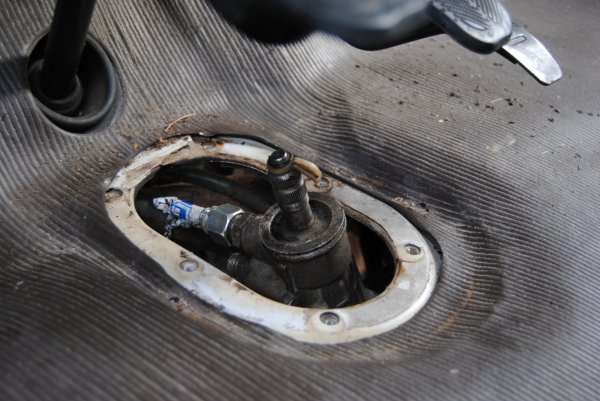

Eftersom växelhuset är högre på servoväxeln så måste man införskaffa en kortare axel med tillhörande växelknutar, även genomföringen i golvet måste anpassas lite. Axeln fick jag tag i på skroten och genomföringen håller jag på att tillverka nu.
Jag har nu återmonterat i omvänd ordning och skall bara anpassa genomföringen.

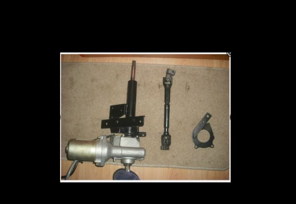

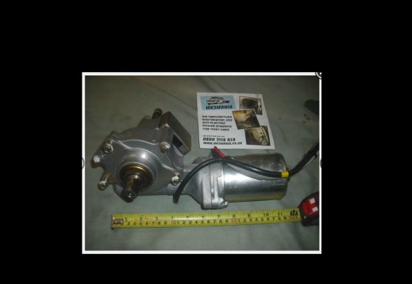

Det finns elektriska på easysteer i England 450£ ELLER JAG FICK TAG PÅ EN BEG FÖR 245£
Sv: Styrservo
Hejsan affek59 och välkommen till H.B.K.
Det var en intressant sida som dök upp, och habegäret kom fram direkt, eftersom man inte behöver byta ut alla gamla styrdelar som är i bra skick, utan "bara" komplettera med denna elservo.
De har ju som du skrev en komplett sats till Fiat/Cittra/Peugeot/Talbot (kärt barn har många namn :D) för £ 470. som blir billigare än om man köper beg. servo originaldelar på skroten, och rätt svårt att hitta. Dessutom få tag i en beg. för £ 245. Turgubbe :) !!!
Några fågor. Har du monterat och kört med den beg. du fick tag på ?
Det blir inga problem med utrymmet under instrumentbrädan, eftersom den troligen är inpassad till en högerstyrd bil ?
De högerstyrda har ju dessutom golvväxelspak. Går servomotorn fritt från växelaxeln som går från rattspaken ner till växellådan på våra vänsterstyrda bilar ?
Tack. M.v.h. JANKRO.
