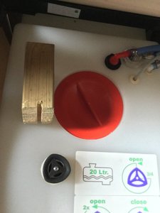

Jag är ganska säker på att det är en sänkvattenpump. Men det är ett annat problem jag har, jag får inte upp de röda plastlocken till vattentankarna... De sitter som berg! Men har läst här på forumet att det är ett vanligt problem som folk tillverkar specialverktyg och grejer för att få upp :confused:
Har sågat en skåra i en träbit som jag använder för att öppna locken.
Går lätt med detta hjälpmedel.
