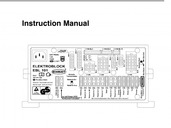

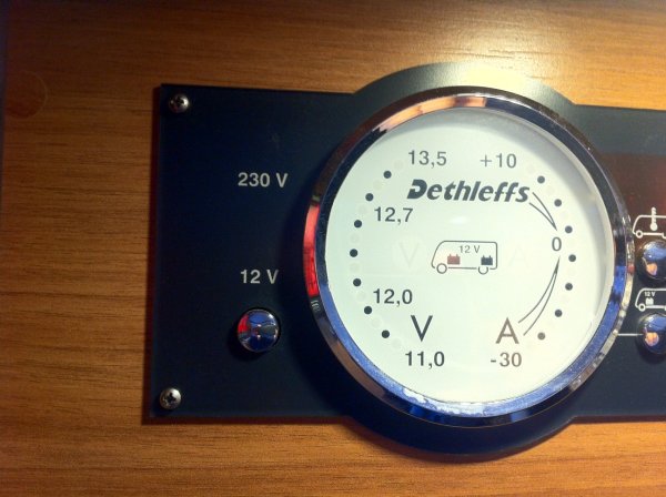

Har en helintegrerad Dethleffs från samma år så vet inte om det ser exakt likadant ut.
Börja med att kolla så att "12-voltsknappen" ovanför bodelsdörren är intryckt och att den lyser. Se bild
Kolla även på "elblocket" som sitter under förarstolen. Där finns en "knapp" som går att skjuta upp och ner (Ein och Aus) för att koppla till strömmen på 12 volt. Se bild
Hälsar Kjell

Fungerar inte att trycka in knappen ovanför dörren.

Vad menar du med att det inte fungerar att trycka in knappen ovanför dörren? Lyser knappen när du trycker in den? Om inte kan det vara ett annat vanligt fel, fel på panelen.
Hälsar Kjell

Händer ingenting när man trycker på panelen ovanför dörren.
Ingen lampa som tänd/blinkar till.

Om jag kommer ihåg rätt så stänger 12V-knappen ovanför dörren av all 12V utom värmare, kyl, trappsteg o någon funktion till. Om inte värmare och kyl fungerar så ligger problemet troligen inte i panelen ovanför dörren.
Hälsar Kjell

Då lutar det ju åt att det är något med batterierna, elblocket eller säkringar.
Har du testat att ansluta 220V? Då bör ju batterierna laddas och ge ström ut på 12V-förbrukarna. Även 220V bör lysa på panelen ovanför dörren.
Hälsar Kjell
