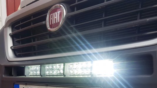

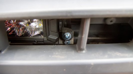

Ledrampen är köpt på BRL
Själva infästningfoten är inte orginal den fick vi ta en annan
Första gången vi satt dit den satt den lite lågt gick inte sätt högre på balken
för att få upp den satt vi dit ett 30 mm rostfritt plattjärn (se bild)
Detta slipper man om man får tag i fot som är lite högre
Allt sitter i balken bakom grillen
Grillen fick vi lossa gick inte komma åt annars vek försiktigt upp den
Finns även en styrpinne som sitter i övre delen i själva grillen den var lång (kanske 50 mm) i plast kapade den 15 mm för att den inte skulle ta i ljusrampen
Strömmen tagen från helljuset via ett relä
Möjligen vinklar vi upp den lite till tycker den träffar vägbanan lite tidigt?

Tack. Det ser bra ut. Rådjuret syntes i alla fall.
Exakt 3:05 ser man att du kör över ett gupp och ljuset lyser upp i träden samtidigt som det lyser på vägbanan. Det tolkar jag som att det finns möjlighet att vinkla upp rampen en del och få mer ljus upp och längre utan att det försvinner från vägen.
Jag tycker att det är lite dålig spridning på den, knappt körbanans bredd, för min del vill jag har bättre upplysning av området bredvid vägen
för att kunna se djur som är på väg upp. Har själv fyra små extraljus på taket, varav två är riktade lite snett ut i terrängen, det tycker jag är optimalt
t.ex. när vi kör upp till fjällen.
