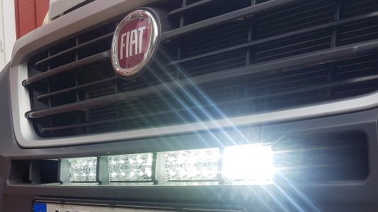

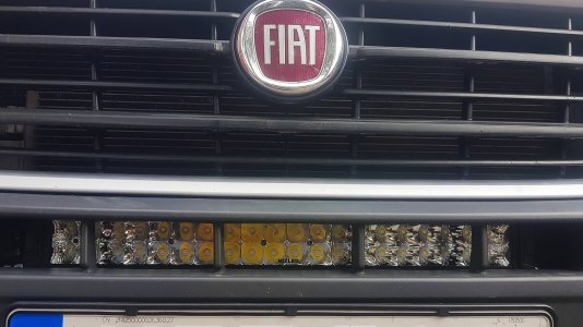

Jag har provat under veckan då satt den lite lågt lyste för nära bilen, men har höjt den men inte provkört i mörker. Återkommer med bilder under helgen hur den sitter. Köpt på BRLLED-rampen sitter fint där i alla fall. Kan du beskriva mer om vad du har köpt och hur du har monterat den?
Har du testat den i mörker än?
Jag är nyfiken på om den lyser bra. Jag är övertygad om att den ger mycket och vitt ljus nära men frågan är om den även lyser långt.
Själv har jag bytt ut H7-lamporna i helljuset till LED. De här: LEDSON strålkastarlampor Xtreme Focus. Det gav stor skillnad på helljuset men jag skulle gärna vilja ha mer och framför allt längre.

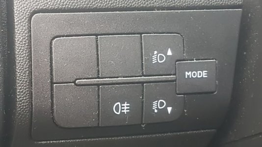

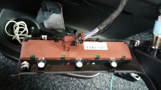

Nedan ser du ett suddigt foto på baksidan av den mittre knappsatsen. Jag misstänker att det är motsvarande på den till vänster om ratten. Och då gäller det att hitta antingen rätt anslutning i andra änden eller hitta rätt kabel vid kontakten som kan styra ditt relä.
Läs även nedanstående inlägg som kanske innebär att man inte ska t ex leta bland kablarna efter kontakten.
Elsystem - Vad är blindknappen till?
Ledrampen är köpt på BRLLED-rampen sitter fint där i alla fall. Kan du beskriva mer om vad du har köpt och hur du har monterat den?
Jag tycker att det är lite dålig spridning på den, knappt körbanans bredd, för min del vill jag har bättre upplysning av området bredvid vägenTack. Det ser bra ut. Rådjuret syntes i alla fall.
Exakt 3:05 ser man att du kör över ett gupp och ljuset lyser upp i träden samtidigt som det lyser på vägbanan. Det tolkar jag som att det finns möjlighet att vinkla upp rampen en del och få mer ljus upp och längre utan att det försvinner från vägen.
Har höjt ljusen lite. Har en fundering på dom LEDSON strålkastarlampor Xtreme Focus som du länkade till vad säger bilprovning?LED-rampen sitter fint där i alla fall. Kan du beskriva mer om vad du har köpt och hur du har monterat den?

Besiktningen säger inget om helljuset. Det var ju där jag har bytt enligt vad jag skrev. Jag har alltså fått ganska mycket bättre helljus genom att "bara" byta till LED-lampor. De kostar drygt 2000 kr paret men är ju väldigt enkelt gjort.Har en fundering på dom LEDSON strålkastarlampor Xtreme Focus som du länkade till vad säger bilprovning?
