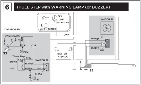

Nedan bifogar jag bild från Thule manual

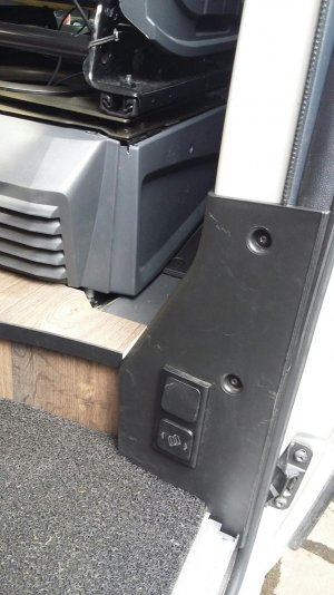

Så här sitter den enda originalknappen vid dörrstolpen. Jag har nu vänt den 90 grader moturs för att ut (dvs till höger) betyder ut och in betyder in. Tidigare var det ju upp resp ner man tryckte.

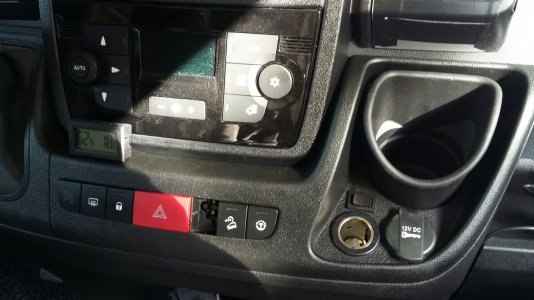

På andra bilden syns den lilla knapp jag satte ovanför 12-voltsuttagen. Också vänster (som betyder in) och höger (som inte är inkopplad).
Det blir lite trångt bakom laddare mm men jag når den i alla fall från förarplatsen.
Först hade jag tänkt sätta den i blindknappen till till höger om varningsblinkersen. Men när jag tog bort panelen så att jag kom åt konstaterade jag att det var helt kretskort bakom blindknappen och förberett för riktig knapp. Men till vad? Jag har startat en ny tråd om brytaren så svara gärna där om ni har svart på vad...

Jag tror att polerna växlar beroende på om steget skall ut eller in, så med en sådan brytare som du köpt kommer det inte att fungera...

Växlande poler? Till vänster i bilden ser man "innehållet" i Switch 1. Är det växlande poler?
Vad behöver jag för brytare och hur ska den kopplas tillsammans med originalet?

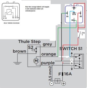

Varför din installation löser ut säkringen är därför att strömmen går bakvägen genom den ordinarie strömbrytaren när du trycker på den nymonterade strömbrytaren som jag förstår att du kopplat.
Vad du behöver ett växlande relä med fem stift och en strömbrytare.
Ett förslag hur att göra är att bryta den orangea ledningen som går till motorn för att dra in trappan. Där brytningen sker kopplar du in det växlande reläet och strömbrytaren. Hur du kopplar se schemat som jag bifogat.
Inget ska påverkas när du använder original brytare endast att strömmen går genom det växlande reläet.
Vill du även ha för att köra ut trappan så får du göra motsvarande på den kabel som är märkt purple med då ett växlande relä och strömbrytare för det.
Strömbrytarna går ju då att ersätta med en treläges brytare
Får tillägga att jag tar inget ansvar för att det eldas upp något så kolla att du förstår hur det fungerar

Tack till Out of bounds för förslaget. Men jag vill inte ha automatisk infällning.
Tack till Moby Dick för ritningen med relä. Den ska jag noga studera.
Med denna lösning kan jag använda den brytare jag köpt, antingen bara för in eller med ett relä till även för ut.

Jag ska beskriva hur jag tolkar ritningen och så får Moby Dick, och ev andra, bekräfta eller rätta mig.
1. Switch 1 är jordad med "-" (brun kabel i verkligheten)
2, Denna jord dras också till 86 för att kunna få en krets till styrspänningen
3. Från säkringen går + in i Switch 1
4. Från säkringen tas också + (röd) till nya strömbrytaren
5. När Switch 1 trycks på ovansidan, dvs in, dvs gamla orange, så får 87A spänning via blått. Utan styrspänning står 87A och 30 i kontakt och grön kopplad till gamla orange drar in steget.
6. Om nya brytaren sluts får 85 styrspänning och reläet drar så att 87 och 30 sluts.
7. Eftersom också 87 får spänning (röd) via nya brytaren kan alltså 30 ge spänning till gamla orange och dra in steget.
Så jag tycker nog att jag förstår att det fungerar. Det enda jag i så fall vill få bekräftat är att jag på detta sätt inte får något problem med kortslutning som tidigare.
Håller ni med mig?

Du har koll på det :)

Strömbrytare på instrumentbrädan och ett relä sitter nu på plats och fungerar som tänkt, dvs jag kan köra in trappsteget från förarplatsen.
Överkursen med ytterligare ett relä för att även kunna köra ut den för förarplatsen avvaktar jag med. Dock är kabel dragen och brytaren har en ledig anslutning för det.
Tack för all hjälp.:bock:
Först hade jag tänkt sätta den i blindknappen till till höger om varningsblinkersen. Men när jag tog bort panelen så att jag kom åt konstaterade jag att det var helt kretskort bakom blindknappen och förberett för riktig knapp. Men till vad? Jag har startat en ny tråd om brytaren så svara gärna där om ni har svart på vad knappen är till. Elsystem - Vad är blindknappen till?
Återigen, tack för all hjälp.
    479,5 KB · Visningar: 69
    477,2 KB · Visningar: 67
