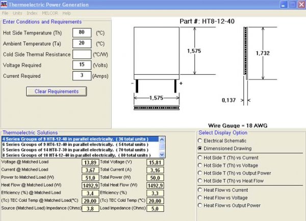

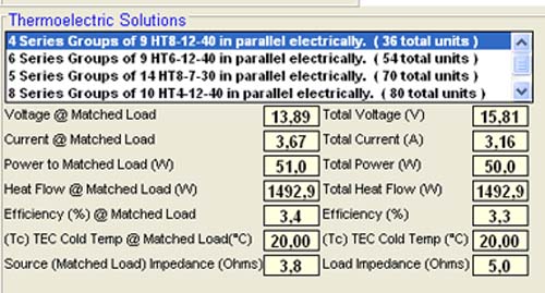

Jodå Lasse, det går att komma upp i 45 W, det handlar 'bara' om hur många Peltierelement man vill använda sig av.
Bifogad bild visar en beräkning gjord i ett program för Peltierelement och man kan där se att det behövs 36 element fördelade i 4 seriekopplade stackar om 9 parallellkopplade element i varje stack.
Den omsatta effekten i den sammansatta enheten är nästan 1500W och man får c:a 3 A laddström vid c:a 15V.
Verkningsgraden är tyvärr bara drygt 3% men som sagt, man tar till vara all energi genom att den varma luften blåses in i husbilen och förlorar alltså ingenting.
Har förstorat rutan med utdata som blev lite otydlig.
