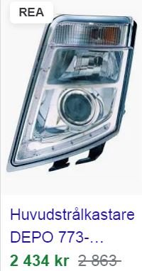

Med tanke på dessa som är till VOLVO lastbilar och är väldigt lika, om inte även lite "snyggare"...... Men prismässigt på en annan nivå som ifrågasätter Dethleffs prissättning.
M.v.h. JANKRO.
Visa bilaga 237811
M.v.h. JANKRO.
