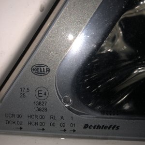

Så här ser min ut, där kan man ju se några nummer. Är det av plast?
En annan fråga, vad säger bilprovningen om man provar att åka dit med en sådan strålkastare??
Ser tyvärr ut som glas. Titta på den andra om det står "PL" högst upp iså fall är det plast.
Tidigare köpte man in olika BMW och Mercedes till helintegrerade husbilar men denna tycks vara custom made för Dethleffs. Detta betyder numaera många gånger att själva strålkastaren är enhetsmodell med anpassade fästen för att göra att du inte kan köpa en standard. Fanns redan på 80-talet när jag jobbade på Bosch med strålkastare.
Se här för lite info om märkningen HELLA headlamp codes. Decoding the combinations

så här står det på strålkastaren
samma son inlägg 16
Eller kolla på lastbilsskrot Volvo kolla inlägg 11

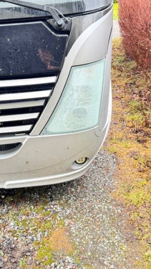

Hej! Läste ditt inlägg, känns som jag skrivit det själv Har en precis likadan bil, höger strålkastare med spräckt glas, stenskott i maj -24.
Godkänd förs.skada och väntar på del sedan juni! Verkstaden svävar på svar om lev.tid, och jag har även pratat med Tumbo som ju är agent för Dethleffs. De väntar också på samma strålkastare (kanske till din bil?), lev i februari säger dom.
Turligt nog kunde jag tejpa glaset så bilen kunde användas i somras. Nu står den med körförbud pga utebliven besiktning.
Hej jag beställde min av återförsäljare Lindströms Husbilar i Bålsta, När jag köpte bilen ny 2014 så fick jag byta vänster strålkastare 3 ggr på garanti, måste har varit något fabrikations fel från Hella då. Den här gången fick jag stenskott på vä lyckta. Den går bara att beställa genom Dethleffs. Jag frågade besiktningen och man får en 2:a på besiktningen med ombesiktning, jag har också körförbud. Är försäkrings skada för mig också 4000 kr i självrisk.

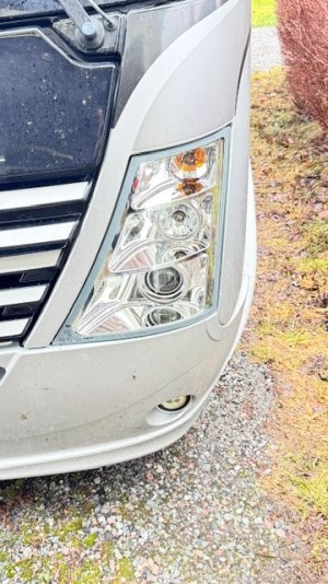

Hej ! jag fick min strålkastare den 23 januari har monterat den självVisa bilaga 237770Visa bilaga 237771
Hej.
Jag hade en Dethleffs 2013 med likadana lysen. Då hade de problem med att de sprack och Dethleffs fick byta ett antal på garantin.
I samband med det fick jag ett tips från en återförsäljare, anledningen till att de sprack sades vara att bulthålen för fastssättningen var lite för
små vilket innebar att när plastskärmen rörde sig blev det spänningar i glaset och det sprack. Tipset jag fick var att borra upp hålen lite grann så att plasten kunde röra sig utan att det spände i lyset. Ett tips i all välmening.
