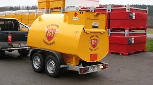

Naa nu får jag skoja till det lite här...:D:D:D
Kul att läsa om bränsleförbrukning hos våra husbilar. Påminner lite om storfiskarn som talar om hur stora fiskar han får osv.
Har man råd att köpa en husbil för x antal hundra tusen kronor så undrar jag om det verkligen har någon betydelse om bilen tar en liter eller en komma en liter per mil.
I mitt fall nu med ny "stor" turbomotor i min råttsoffa har kan jag bara konstatera att jag måste skaffa ett släp så att jag med jämna mellanrum och miltal kan tömma ur tanken, kan ju inte låta soppa rinna ut efter vägen...det räknas ju inte som gråvatten heller :twitcy::twitcy:
Jag är ju ingen storfiskare så så får det bli...
Gråt nu inte alla, kör hårt och njut av resten, tänk också på att full gas spar tid.
Fortsatt trevlig sommar och kör försiktigt.
Hälsningar Bror ,
från ett underbart varmt Norrbotten.
