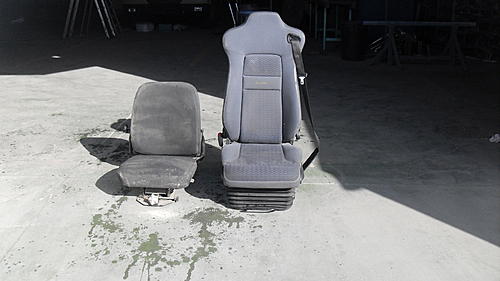

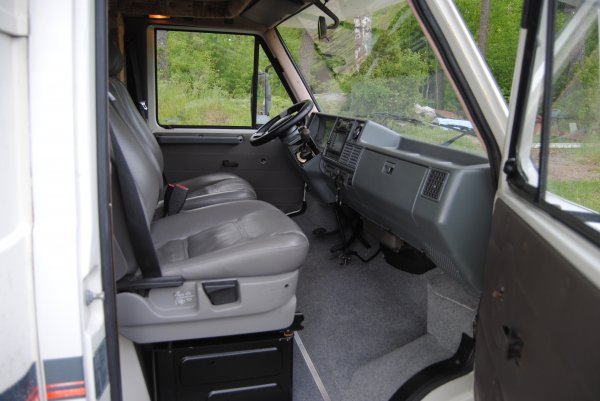

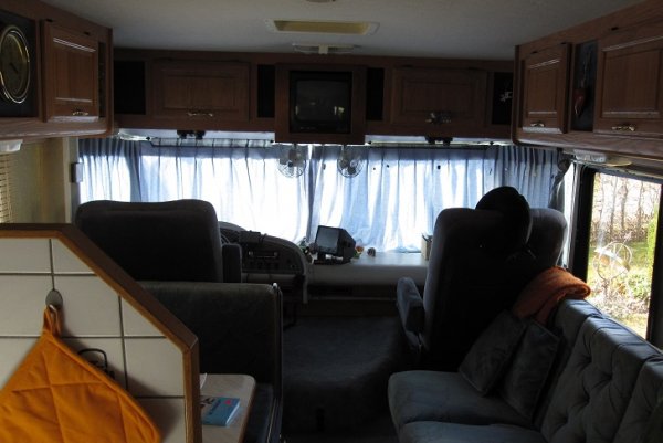

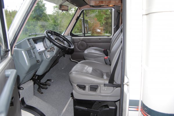

Ja det är viktigt att tänka på styrkan i infästningen. Jag ställde frågan för att de fotöljer som sitter framme i bilen kunde vara lite mindre för att få mera rymd i husbilen. De som är på plats nu är stora och skrymmande och har integrerade bälten.
