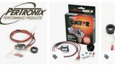

Anledningen att jag inte har brytt mig om den givaren är att (trots att original elektroniktändningen verkar att funka rätt bra i de flesta fall) jag har lagt original tändningen i lilla tunnan under bänken i garaget och monterat eftermarknadständning för att slippa problem.
Första gången så skaffade jag en beg. komplett fördelardosa från en Peugeot typ 504 med brytarspetsar och byggde om den med en Pertronixsats som gör den elektronisk men fortfarande har original mekanisk och vakuum tändförställning kvar.

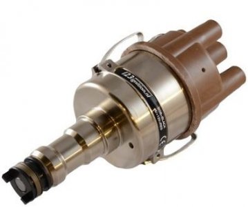

Andra gången så köpte jag vilket troligen är det bästa som finns, en komplett ny fördelardosa från Nederländerna "123 Ignition" där all elektronik och även både mekanisk och vacuumförställning är inbyggt i den nya fördelaren med elektronik. Den finns i flera varianter, med förprogrammerade originalkurvor eller varianter med egen programmering av kurvor för ombyggda motorer eller turbo m.m.
