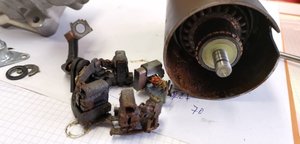

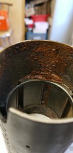

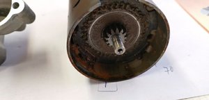

Jag är INGEN expert men hade liknande problem med min "nya" husbil (2008 års modell) som lyder av läckage i motorrummet. (finns ganska mycket info om det här på forumet)
Min startmotor hade rostat fast inuti och fick bytas ut. Kolla de bifogade bilderna. Så där såg det ut.
Så om du inte har problem med batteri så är det dags även för dig att byta startmotor. Jag hade så klart testat med ny batteri innan jag upptäckte att startmotorn var felet.
Vill du ha hjälp av samma firma som hjälpte mig så kan du höra av dig. De finns i Jordbro Industriområde bakom Coca-Cola
    83,3 KB · Visningar: 25
    132,5 KB · Visningar: 27
    39 KB · Visningar: 27
