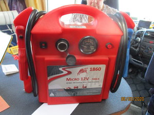

Skaffade för fem år sedan en så'n som Räddningstjänst har. Har hjälpt både mig själv och andra bilar ett flertal gånger. 1860 Ampere. Går även att dra igång en långtradare med!!
Visa bilaga 202446
Jag har en likadan. Tycker den är helt värdelös. Orkade inte starta en personbilsdiesel vid -5 grader. Skaffade min för två årsedan.
