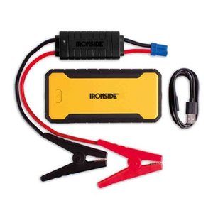

Har blivit med LiFePO4 batterier i bodelen, dom har en maxbelasning på 200A med två stycken parallelkopplade enheter p.g.a. deras inbyggda elektronik. Det gör att dom inte kan fungera som startkabelmatning.
Läser på om starthjälpsenheter; Micro‑Start XP‑10, Mekonomens, Biltemas och Julas varianter och hittar då denna som laddar upp sig själv från ett svagt batteri och därefter kan lämna 450A startström. Det verkar vara guds gåva till sådana som mig som glömmer att ladda vissa av alla prylar som ska underhållsladdas :)
Det fina i kråksången är att även om bilbatteriet är helt tomt så kan man på mindre än 100 sekunder ladda den från bodelen med en förbrukning på 0,2Ah.
A - Kan denna metod verkligen fungera
B - Kan den dra igång en 3L Diesel (dom skriver max 2,0 l)? Vi har motorvärmare via Aldes värmeväxlare
Biltema Starthälp Premium
Manual
Tacksam för respons från er elkunniga!

Skulle nog kalla den leksak.Försökte få i gång en Kia 1,6L motor med tomt batteri.Startmotor klickade bara.Inget mera hände.
Mvh.s670sl
Tack för det! - Skulle det kunna vara så att startbatteriet var så tomt att starthjälpen hade behövt laddas via ett annat batteri?
Från Manualen:
Extern laddning I vissa fall kan batteriet vara så svagt att det inte orkar ladda upp starthjälpen. Då tänds indikeringslampan FAULT. Följ steg 1–4.
1. Anslut klämmorna till ett friskt batteri för att ladda starthjälpen.
2. Anslut starthjälpen till batteriet i bilen som ska startas. Indikatorn visar nu spänningen för det svaga batteriet.
3. Tryck på ON/OFF för att aktivera starthjälpen. Indikatorerna visar upp till 14 V.
4. Starta motorn.

Jag är mycket skeptisk.
Dom säger max 450A, detta är väldigt lite för att starta en kall dieselmotor.
Det sägs inget om hur länge dessa 450A levereras..........
Om 450A vid 12 volt kan levereras, hur varma skulle dessa uppskattningsvis
4 kvadrat kablar bli?
Jag påstår att denna inte kan fungera när man behöver den.
F.d. 53814
Det är inte ovanligt att tanken med liknande batterier är att man ska koppla in den på det tomma batteriet och låta det stå och utjämna en stund, sedan kan man starta, med lite tur.
Jag "tror" du kan göra precis så med dina LiFePo också, dra fram kablar till startbatteriet, vänta en kvart och så koppla isär och starta.
Förr var det ju vanligt att biltillbehörsbutikerna sålde ett kit med cigarettpluggar och en kabel emellan för just den proceduren.

Dagens superkondensatorer burde kunne gjøre jobben, 0,2 Ah kapasitet er ikke mye. 450A i under et sekund kan starte en motor om den er lettstartet og det er innenfor hva som er mulig. Det ser ut til at boksen inneholder en spenningsregulator som løfter spenningen opp til 12V slik at den leverer brukbar spenning. Men den gamle GMC/Chevy 6.5 liter dieselen ville den ikke klart - smeltet en gang bilbergerens startkabler på min Chevy :D. Har fortsatt de startkablene jeg lagde til den bilen 5m 35 kvadrat kobber.

Glömmer också bort att ladda :) Jag har MicroStart XP10, jättenöjd. Har hjälpt att starta både buss och stor husbil efter att den har legat "bortglömd" i min husbil ett halvår utan laddning. Det var inte mkt kraft som försvunnit.

Det är ju småsnålt av mig att grubbla över detta när jag just kostat på mig två stycken Sunlux lifepo4 men det retar mig att dom inte kan agera startbatterier...
Undrar om kondensatorprylen kan förstöra något i en Fiat av 2015 års modell?
Kanske ska gå på Julas mer klumpiga starthjälp som dokumenterat ger 450A med 900A peak men flera av er som svarat har lyckats med de små uppladdningsbara prylarna. Gissar på att en sådan räcker eftersom den bara ska rädda oss hem, då är bodelen varm och kan värma motorn via värmeväxlaren. Hemma passerar alltid någon vänlig själ om motorn skulle vara i kallstartläge :)
