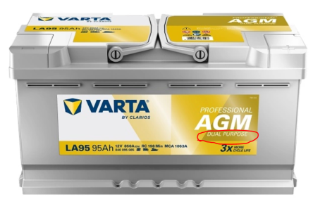

Jag har precis monterat ett lifepo4 som bodelsbatteri. Över blev ett : Varta 95Ah
Det blev monterat nytt när vi köpte bilen för ca två månader sedan. Är det någon idé att byta ut startbatteriet mot detta, eller sälja det.
Är det ett bra batteri som startbatteri?

Det beror ju på ditt startbatteri skick. Varta bodelsbatteri brukar funka som startbatteri. Jag sålde mina Varta 95ah ifjol höst på Blocket bildelar. Dom gick till 2 dieselbilar. När första köldknäppen kommer brukar en del startbatterier ge upp och då kan man sälja bodelsbatteri till bilägare.
