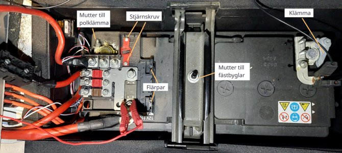

Så här gjorde jag när jag bytte batteriet (på en Kabe TravelMaster 700 LXL baserat på Fiat Ducato 2014):
Verktyg
- Femkrona eller europeisk 50 cent
- Skruvmejsel PH1
- 10 mm fast nyckel
- 13 mm hylsnyckel
Batteriladdaren
Om du har en laddare i bodelen som även laddar startbatteriet, är det klokt att stänga av den under bytet. Jag glömde det, men såg istället till att vara försiktig och sätta varsin plastpåse över de losstagna polklämmorna, som isolering.
Isolermatta & lock
Det omständligaste är nog att att få bort isolermatta och plastlocket ovanför batteriet, men det är inte så svårt. Till plastlocket behöver man ha något liknande en modern 5-krona för att vrida låsningarna. Det är alltså inte skruvar utan man ska vrida ett halvt varv motsols för att lossa dem. Men de kan behöva lite mixrande för att lossna.
Minuspolen
Jordanslutningen lossar man med den klämma som sitter vid polskruven. Se till att undvika risken för kortslutning av batteriet genom att se till att den inte på något sätt kan komma i kontakt med polskruven igen.
Pluspolen
På pluspolen måste först locket över anslutningarna lossas med de två flärparna till höger. Lite mixrande behövs kanske här också. Sen ska plattan med anslutningar lossas med hjälp av de två stjärnskruvarna som sitter till höger om polskruven. En Philips PH1 fungerade bra för mig.
Till sist lossas muttern på polklämman med en 10 mm nyckel och sen får man vrida lite fram och tillbaka medan man försöker dra bort polklämman. Kablarna ska kunna gå att böja bort lite så man sen får ur batteriet lättare.
Fästbygeln
Lossa sedan fästbyglarna som sitter över batteriet med en 13 mm hylsnyckel och ta bort dem. Nu ska batteriet vara relativt enkelt att lyfta ur genom förardörren.
Återmontering
Montera tillbaka i omvänd ordning med lite fett på polerna.
