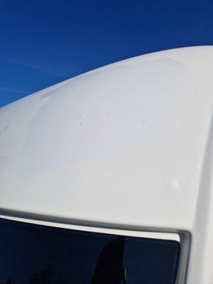

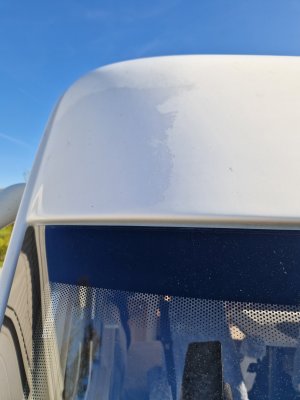

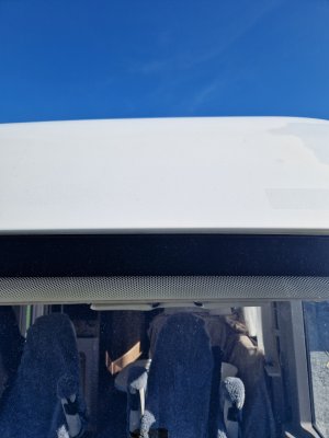

Vet du om det är problem med Hymer hel int. att lacken ovan framrutan blir matt och till och med blåsor i lacken. Trodde att det var en gammal skada men min handlare påstår att det är ett problem på alla hel.int. husbilar. se foto.

Så illa har jag aldrig sett tidigare men att det blir matt är standard. Jag tror inte att din bil är lackerad från början, vita Hymer är normalt inte det utan det är Gelcote. Gelcoten kritar ur när solen ligger på men det finns bättre och sämre plastjobb och som gammal båtägare tycker jag definitivt inte att Hymers ligger i topp. Blåsor bildas också om fukt stängs inne i den underliggande Glasfibern som sedan vill ut när det blir varmt också det ett vanligt förekommande problem på båtar. (Är det större partier kallas det för böldpest)
Frågan är om din bil är lackad eller om det är Gelcote jag har svårt att se det på bilden men de grå partierna tyder kanske på grundfärg? En båt med denna typen av skador slipas ner till Glasfibern varefter man lägger en Epoxigrund innan man lägger en bra topplack, 2K billack funkar utmärkt. Jag ser att du bor på Tjörn så åk till något av båtvarven i närheten för bedömning, de om någon kan ju plast.
