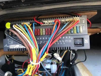

Säkringar vid batteriet är ok och spänning kommer till e-kontrollboxen, en Reich 526-200011, s/n 21302.
Även här är säkringarna ok, liksom säkringar tv och th om instrumentpanelen.

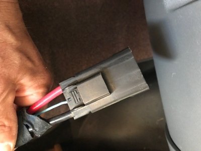

Under främre passagerarstol finns en kraftig kabel, röd och svart (+/-) med kontakt, som jag inte vet vad den är till.
Möjligen för extra värmare eller för laddning av startbatteriet med separat laddare? Här mäter jag också 13 volt.
Foto nr 3 från vänster.

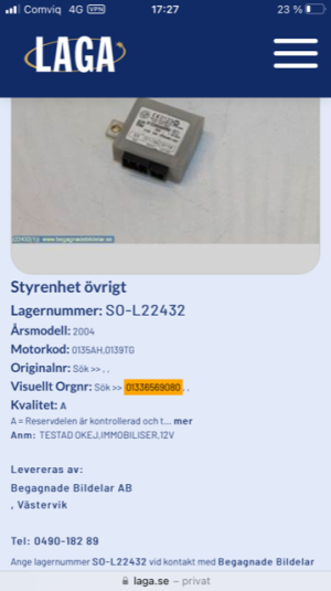

Bakom panelen vid startnyckeln sitter ett relä(?) med artnummer 01336569080, vars funktion jag inte vet. En immobilizer/styrenhet?
Vet inte om bilen är utrustad med en sådan men vid Googlande på numret dyker ordet upp.
Bildelsbasen (LAGA) har sådana till ytterst varierande priser (200-2000 kr). 200 kr är det absolut värt OM felet kan ligga här.
Så vitt jag förstår så kommer, av någon orsak, ingen spänning till startnyckeln. Det skulle iofs kanske kunna bero på fel i immobilizern OM det är en sådan. Har även provat med reservnyckeln med samma resultat och saknar elschema över tändningssystem.
