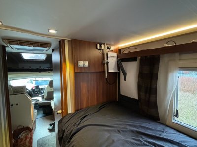

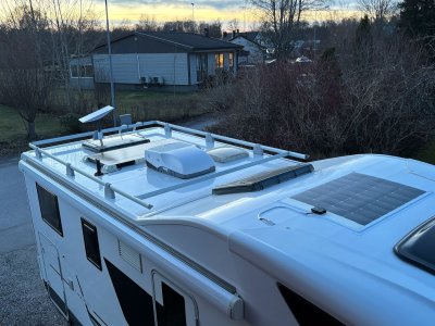

De nya modellerna är ju mycket smidigare utan "pinne" osv men jag köpte en Gen2 från elgiganten när de såldes ut för 2990:-, jag har sedan gjort en semipermanent installation med dolda kablar och utan något hängande löst. Dock får man ju som sagt plocka antennen upp och ner och för att inte glömma den uppe så hänger jag ett nyckelband på ratten som man sedan hänger tillbaka på antennen när den är nerplockad. Stannar man bara en kortare stund så surfar man helt enkelt på mobilen bara.
Vi har den igång när vi behöver den men det tar nog 5 minuter innan länken är igång efter man har startat den.
Uppstarten var ingen problem, man registrerar allt på nätet själv, skulle det vara några problem lär man få kontakta starlink supporten direkt.
Jag är faktiskt inte påläst hur det är med fästen osv för de nya modellerna men det borde ju finnas eller komma snart, den jag har med "pinne" och motorer för riktning får man modifiera mer för att montera fast.
//Peter

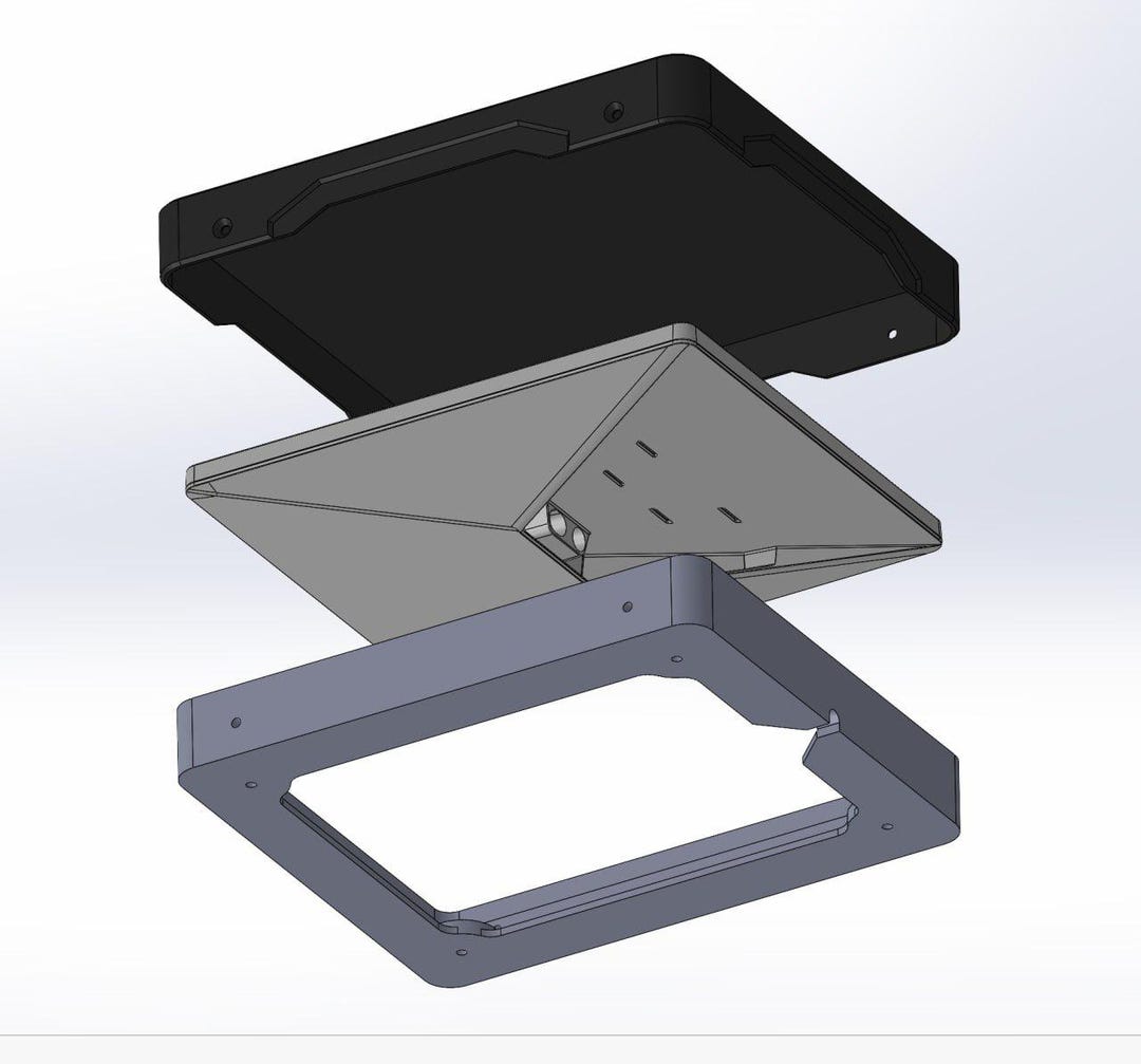

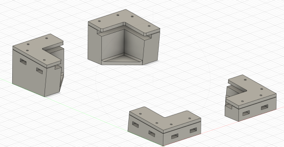

Nu har jag tagit tag i detta med att montera min Starlink (Gen 3) på taket. Såg att Starlink hade släppt ett eget fäste för montering på plan yta. Dock försvann det ganska fort (bara sett någon enstaka sida som säljer det. Länk här). Jag tycker foten på det fästet känns lite klen. Väldigt liten kontaktyta. Många andra fästen är konstruerade så Starlinken ligger helt platt. Det är inte optimalt vig regn eller snö. Började därför rita upp ett eget som jag tänkte 3D-printa.
Mitt fäste är tiltat med 6 grader. Detta så snö och vatten kan rinna av. Jag har gjort "luckor" där ett plattjärn 20x3mm (kommer målas i rostskyddsfärg) stoppas in som bricka sedan en rostfri M6 låsmutter. "Locken" skruvas fast med M6x40 RF bultar + bricka ner genom plattjärnet för att avlasta muttern. I övrigt är designen inspirerad av många hållare till solceller.
"Locken av"
Tänkte limma fast fästet på taket bakom en taklucka så fästet får lite lä i fartvinden. Alternativt kan jag rita upp och skriva ut en spoiler (liknande dem som sitter framför takluckor).
Många siar också om kostnaden i inläggen ovan. Tyvärr räcker inte "några hundra" särskilt långt. Till ett av de bakre hörnen går det åt 900g filament (30% infill och 5mm väggar, botten och topp). Jag tänkte köra PETG och det kostar 300kr/kg. Så någon tusenlapp är mer rimligt.
Vad tror ni om designen innan jag börjar skriva ut?
EDIT: Glömde att Starlinken inte är helt plan på undersidan. Har därför fasat av kanterna så den "passar" i spåren.

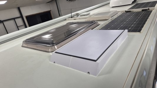

Dags för en uppdatering av mitt Starlink-montage.

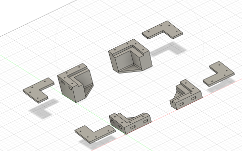

Fästet jag 3D-printade blev ganska klumpigt. Framförallt blev disken väldigt svår/omständig att ta ned. Ibland kan det ju vara bra att plocka ned disken och ställa en bit bort om man t.ex. står under ett träd. Fick därför tänka om.
Bestämde mig till slut för att köpa ett fäste. Det blev ett Trio Flat Mount från USA. Beställde även till gummiklädda magneter samt pulverlackade stålplattor. Blev tyvärr en ganska dyr historia. Efter tullar och frakt landade jag på nästan 4000kr för fästet. Nästan lika mycket som hela Starlinken själv. Jag hade nog kunnat 3D-printat ett lika dant men det hade tagit en hel del försök då fästet har väldigt liten toleransnivå på delarna som gör att disken sitter fast ordentligt på fästet. Men men. Vid leverans satt det gummiklädda magneterna ihop. Helvete vilka starka magneter. Jag var tvungen att bygga ett eget verktyg (av ett sånt där verktyg som används för att pressa isär bromsokskolvar) för att få isär dem. Det krävs även rejäl kraft för att få loss fästet från stålplattorna.

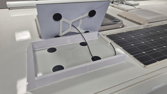

Bilen var inne på sin första fuktkontroll förra veckan så då fick firman passa på att montera en takgenomföring. 3D-printade distanser och vinklar till en kabelkanal som limmades och anslöts till original kabelkanal för solpanelerna.
Fästet ska stå pall för motorvägsfart som det är. Dock rekommenderas det att den monteras bakom en taklucka eller AC för att få lite vindskydd. Jag ville montera min bredvid stora takluckan så jag kan stå på soffan inne i husbilen och ta bort disken eller torka av den. Där fanns dåligt med vindskydd. Ritade därför upp en spoiler med sidostycken som jag sedan 3D-printade. Hålen framåt i spoilern är för att dränera ut eventuellt vatten.
Limmade allt och såhär blev resultatet (de pulverlackerade stålplattorna hade redan ett rejält 3M-klister på baksidan, lade dock ett varv lim runt dem så inte vatten kunde tränga in och eventuellt frostspränga):
Får vi se om den sitter kvar efter turen till Alperna om nån vecka. ;)
