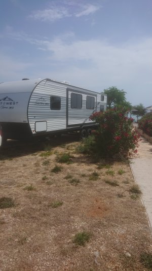

Träffade en Engelsman förra året i Kroatien. Som hade starlink som han bara la utanför sin stora husvagn. Han va helnöjd med det att jobba på förmiddagen några timmar. Sen njuta av resten av dagen. När vi träffades hade han varit i väg 9veckor och rest runt i Kroatien på olika platser. Och det fungerar överallt. DSC_1261.JPG
