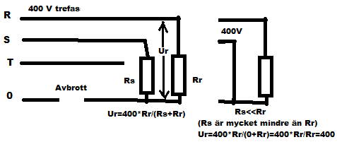

Exempel din belastning Rr som får för hög spänning vid avbrott nolla.
//Arne B

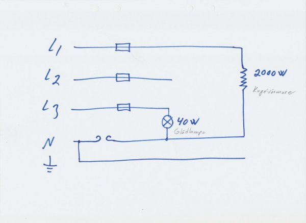

"spänning MEN INTE nolla = 400V. Inte bra för husbilens EBL mm.
Hur svårt kan det va?"
Tydligen tillräckligt svår för vissa. Är det avbrott i nollan i den matande gruppledningen (förutsätter då en enfasgrupp med en treledare) så lär det inte hända mer än att förbrukaren man ansluter inte fungerar. Som jag skrev i mitt inlägg så är chansen minimal att få en förhöjd spänning i ett ända enfasuttag. Skulle man få avbrott i PEN ledaren som frågeställaren berör så har vi ett mycket allvarligare problem för då har vi alla spänningar överallt, till och med höljet till t.ex. kylskåpet blir spänningsförande. Men förklaring på det lämnar jag i detta inlägg. Skulle vi mot förmodan få ett avbrott på nollan i centralen så kan man inte säga att man får 400volt på stiften i enfasuttaget. Man kan få varierad spänning på detta enfasuttag då det hänger ihop med belastningen på den matande elcentralen. Alltså hänger det ihop med om det är trefas laster eller enfaslaster som är inkopplade samt hur stora de är. För en enkel förklaring se bifogad bild. I den slutna kretsen mellan de två faserna är där 400volt. Spänningen fördelar sig så att 10 volt ligger över kupévärmaren och 390 volt över glödlampan.
Vill man ge sig djupare in i detta så hittade jag denna på nätet http://www.falstad.com/circuit/circ...+640.0+6.4+0+-1 o+13+64+0+35+320.0+25.6+1+-1
Där kan man simulera nollavbrott. Håll mus pekaren över det du vill mäta, vill du ändra värden på förbrukarna så högerklicka på dem. Nollan kan du laga genom att klicka på den.
    79,7 KB · Visningar: 18
