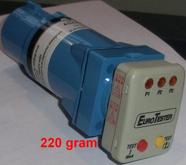

Jag har en EuroTester som jag dessvärre aldrig använt av ren lathet för jag måste i så fall läsa instruktionen varje gång. Därför undrar jag om det inte skulle gå lika bra att ansluta en vanlig glödlampa och se om den håller innan man ansluter husbilen. Visserligen en förstöraned test, men jämförelsevis billig.

Vad händer med eltester om 400 Volt i stolpen.
Om så är fallet så lyser alla 3 lamporna. Se bild.
Naturligtvis så kan lampan PE bli överlastad.
Malmbergs står det om alla tre lamporna lyser "Fas o Jord förväxlade, jord saknas".
Om testern inte visar ok, koppla aldrig in dej i stolpen.

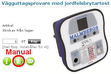

Men jag vill skriva om billiga vägguttagsprovare. Dessa är inte lämpliga att använda, helt obegripliga för en lekman att använda. Kombinationen med 400volt på stiften finns inte i deras bruksanvisning eller med symboler på produkten. Påför man 400volt på stiften så säger provaren att jorden saknas och det stämmer ju inte. Jag visar bilder på flera olika provare och ingen har tänkt sig scenariot med 400volt vilket jag kan förstå. Felet är möjligt men att man skall hitta ett enda uttag med 400 volt i måste anses som minimalt. För då är där troligen felaktig spänning på all utrustning som är ansluten till den elcentralen. Och då borde någon ha upptäckt det tidigare och felet vara åtgärdat.
Vägguttagsprovare är inget nytt för mig då jag byggde en sådan själv på sent 70tal, den var dessutom lite vassare då man kunde prova jordning på en produkt t.ex. kylskåp. Jo jag vet att det inte duger idag, då det skall kontinuitetsmätas. Men det var då det.
Det man kan rekommendera är att man provar jordfelsbrytaren med sin prov knapp och att ansluta en portabel jordfelsbrytare i vägguttaget om det inte finns där eller i el-centralen. Man kan ändå inte gardera sig för allt, jag har varit ute för att prov knapparna inte fungerar och även tvärtom, knappen fungerar men jordfelsbrytaren löser inte ut när man kör provmätning med Eurotest 61557 instrumentet.

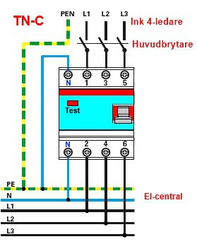

Nolla och Jord "är samma sak" men inte Skyddsjord!
I inkommande fyrledare till en huvudcentral finns tre fasledare och en återledare = nolledare. Den senare är någonstans tidigare i elsystemet förankrad i marken med exempelvis jordspett.
Vad som sedan sker med nolledaren vid anslutningen till huvudcentral är att den delas upp i nolla och skyddsjord. Skyddsjordsledaren skall alltid vara gul-grön efter denna uppdelning och får givetvis sedan aldrig läggas samman med annan ledare!
Nollan, blå som standard, är strömförande i en sluten krets.
Skyddsjorden får inte vara strömförande. Skulle den ändå vara det, löser jordfelsbrytare och/eller säkring ut.
Jordfelsbrytaren löser dessutom ut, oavsett skyddsjord, om 30 mA ström eller mer leds till jord exempelvis genom människokroppen.
Vid inkommande femledarsystem är uppdelningen nolla och skyddsjord redan utförd och skall alltså inte ha kontakt med varandra igen.
