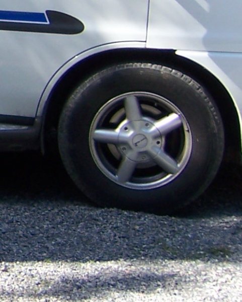

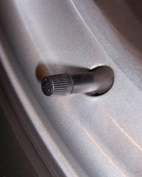

Återuppväcker denna tråd. Jag står i begrepp att skaffa ett par nya däck, förmodligen Michelin Agilis. Däckonline tycks ha betydligt lägre pris än de stora etablerade däckfirmorna 'på stan'. Frågan är hur det är med expertisen hos de firmor som de hänvisar till för montaget. De flesta i min närhet verkar vara vanliga bilverkstäder med däckjobb lite grann som sidosyssla och kanske har de erfarenhet enbart av personbilar. Jag gissar därför att det kan vara bra att vara påläst om detta med ventiltyper innan man går dit...
Så till frågan: Jag har aluminiumfälgar, se bild. Jag antar att jag då är hänvisad till 'högtrycks gummiventil', den med metallrör inuti, eftersom de rena metallventilerna ser ut att ha en mutter på utsidan och en sådan lär inte passa på denna fälg? (Jag vet inte vad fälgtypen heter. Jag har en Euramobil men har sett samma fälgar på andra märken också, bl.a. KABE från -02)
Tacksam för svar/tips
/Mats

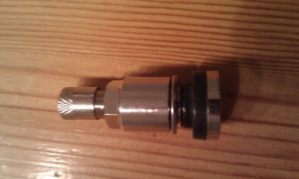

Mats
Denna passar till Kabes aluminumfälg skulle tro att den passar även till din fälg
som du ser har den en bricka som ligger an på utsidan och en o-ring på insidan
mvh P-zon

Hej Mats! Den ventilen som är på din fälg klarar bara 4.5 bar. Men det finns gummiventiler som klarar 7.5 bar. Om du går till Stefan på Däckcentrum i Gävle så får bra hjälp
