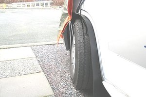

Ja så här såg det ut med eftermonterad "stänklapp",
det blir till att ändra så jag blir nöjd! Till ett stänksydd värd namnet.

Man såg tyvärr inte så mycket på din bild, den var rätt svart.. Men det såg i alla fall ut att vara utänkt på ett rätt sätt och då är det säkerligen bra.
Vad gäller galvaniska strömningar mellan aluminium och järnplåt så finns det massor av teorier och bevisade ting. Det hela brukar sluta med att antingen fotsteget av aluminium fastnar i något på marken, typ en stor sten som samfällighten har lagt ut för att dom inte ska kunna köra fram till sina hem.. Dom som inte har lyckats köra på något brukar istället ha klivit på fotsteget och då har det plötsligt lossnat. Jag får in bilen i verkstaden för att sätta fast fotsteget, ringer kunden och säger att det finns inget att sätta fast det i tyvärr...

Visst var bilden ganska dålig, man borde ha ............. något. Men om ni förstorar upp bilden, så ser man i alla fall en sak, nämligen att det finns ingen anledning till att teoretisera om hur det blir med galvaniska strömmar och korrosionsproblem av den anledningen. Ingen kontakt med aluminium. Här har jag använt samma skruv, brickor och mutter av stål för infästningen i redan gjorda hål i karossens och lackerade hål.
Det håller "i flera månader!!!"
