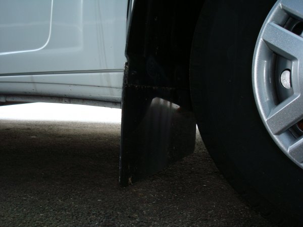

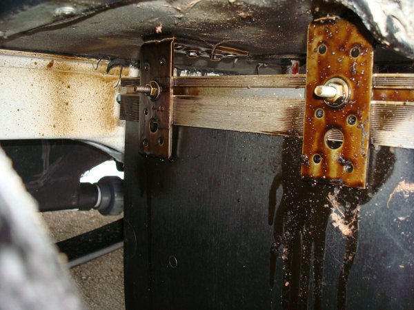

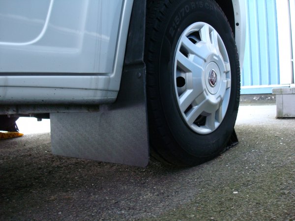

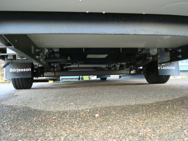

Så här gjorde jag på min Adriatik Coral 690 2008. Stänkskydden fram är monterade tillsammans med innerskärmar från Bossing. Skydden bak är "hemkörda".
Leif
