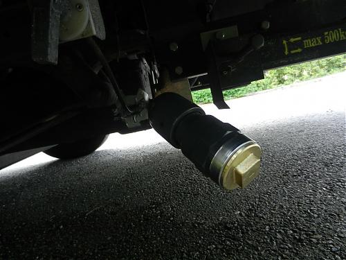

Gjorde ett ingrepp på tömmningsröret...efter en fadäs på en Aldi parkering i norra Tyskland...kranen var inte 100% stängd..så vi fick lite griniga blickar från folk som stog i närheten , då kranen läckt ut lite ilaluktande vätska .
Satte en stopp koppling på ett enkel sätt så att är inte kranen tillräckligt stängd kan inte det komma något gråvatten iallafall...j..dra skönt att veta.
