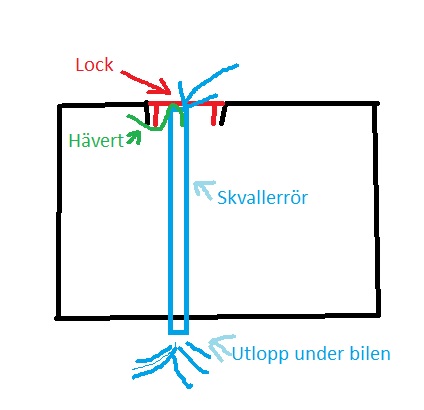

Sv: Stäng gråvattenkranen innan ni lämnar Ställplatsen
Såhär ser funktionen ut i min tank, ibland när man fyller fullt som blir det som en hävert upp i det röda locket och ner i skvallerröret och då kan en betydande mängd vatten läcka ut, det har jag lärt mig nu är om det inte slutar rinna så får jag lyfta på dynorna så jag kommer åt locket och lätta lite på det så luft kommer in och bryter hävertfunktionen. Men jag har sölat bra mycket vatten vid flera tillfällen innan jag kom på det.
//Peter
Visa bilaga 116069
//Peter
Vi har exakt samma lösning i vår bil och den fungerar bra, dessutom är det lätt att tömma tanken vid behov, bara att lossa röret. Och visst skvalpar det ut lite vatten när man kör iväg efter att ha fyllt fullt, inget som stör mig nämnvärt och stör det någon annan så bryr jag mig inte.
//Nisse
Vi hade samma konstruktion i vår Weinsberg (Knausbygge). Jag borrade ett 3 mm hål i en kork och satte den i hålet. Det funkade fortfarande som skvallerrör när tanken var full, men mycket lite skvalpade ut genom det lilla hålet mär vi körde.
