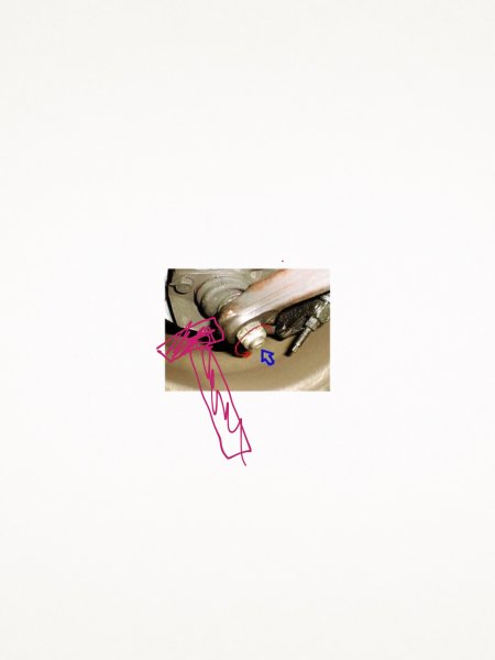

Jag brukar slå med hammare runt konan enl,bild...efter tre slag brukar den hoppa ur ( lossa muttern först )

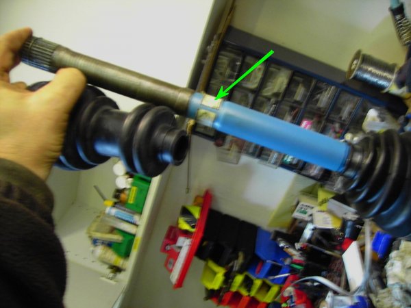

Skär sönder och ta bort gamla damasken så blir det enklare. Om ingen slarver har varit där tidigare så skall det finnas en vit plastring i lilländen på damasken mellen axeln och gummit. Den bör man sätta dit igen för där luftas damasken lite när man svänger mycket.
Om damasken inte kan lufta lite så är det lätt att det blir undertryck i den efter ett tag och då skryngklar vecken ihop sig, och damasken brukar inte hålla så länge då.

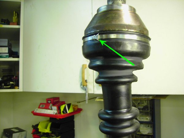

O.B.S. Tänk också på att låsningen till spännbandet i storänden måste vara rätt mycket tillplattat för annars går det mot navets ursvarvning när man stoppar in knuten på plats igen. Kolla frigången när du stoppat in knuten så du inte får problem senare när allt sitter ihopskruvat.
