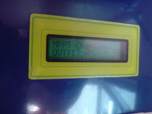

Kolla hur de laddar..... :twitcy:

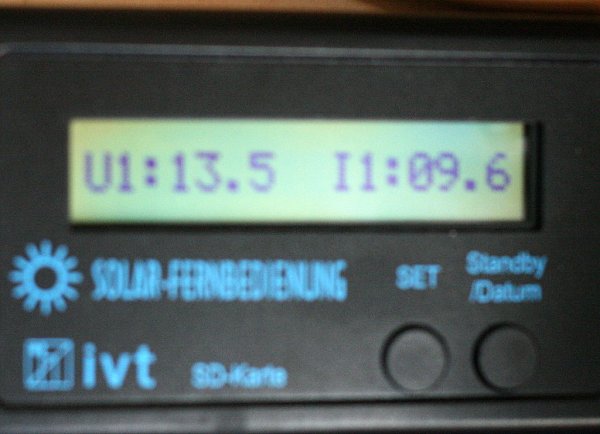

Funkar perfekt.. Laddar som mest 8A...

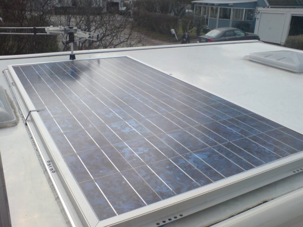

Så här vart de på taket...
Tror ni att de håller???? :confused:

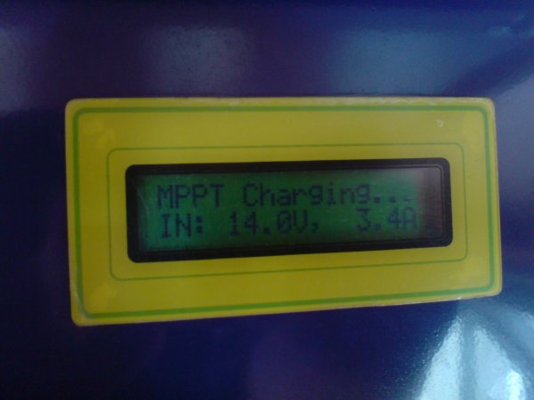

Om vi med denna panel får ett dygnssnitt på 30-40Ah är jag helnöjd.
Som du skriver, 8Ah som mest, inte illa, bilden visar ~3,5Ah även det är mer än inget.
Jag har räknat på vår sommar förbrukning, den är ca. 35-40Ah/dygn, då varken slösar eller snålar vi.
Så nog kommer denna panel inkl. MPPT regulatorn att ge oss ett gott tillskott med Ah.

Jag körde med Casco super fix ska vara nått exremt starkt montagelim...:)
Insåg att skulle jag inte lägga alulist under skulle jag aldrig få bort panelen om den skulle pajja....
Sen vart de en vanlig kopplingsdosa för utomhus.
Borrade hål i taket å dosan limmade fast den sen la jag silicon runt å i hålet ner med kablarna....
Tror de kommer att bli heltät....
Hänger ju på hur urladdat batterierna är... I början var de full fart sen minskade laddningen...
De jag funderar lite över är spänningen in... Ibland var den uppe i 25 v å ibland låg den på 14v.:confused:
På kvällen då var den så lågt som 5v MEN ut är de 12-14 volt hela tiden....:wink:

Hej på er har laddat upp bilder på min montering
Köpet 2 k lim hos vår hos husvagns återförsäljare sitter som fan 440kr
Efter montering upptäckte jag att det svajade lite på mitten.
Stödena i mitten använde jag dubbelhäftande från min Audi mek, för lister på bil.
Laddar kanon både bil och bo batterierna.
Allt stitter som sten.
Måste man ha en genomföring för kablarna på taket kostar en sådan 150kr på kama.

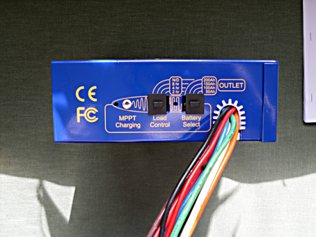

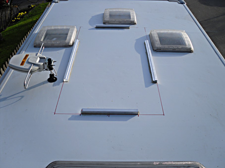

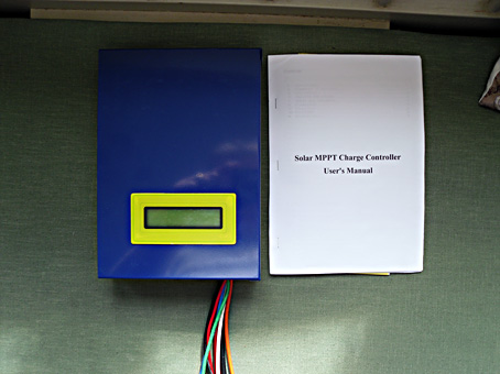

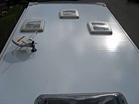

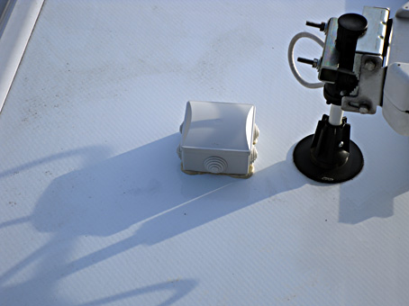

Då vart det äntligen dax för att prioritera solpanels installation!
Först tvättades taket med grönsåpa, ett tak som vart mindre smutsigt en man kan tro efter 1,5år. Trevligt!
* Sedan mättes platsen upp för placeringen av solpanelen.
* De 2,5m alu-list blev 4 bitar, 2st X 80cm + 2st X 45cm
* Bostik Lim-O-Tät blev vårt val av montage lim.
En lätt "uppruggning" (sandpapper) av ytan på alu-listerna gjordes inkl. tvätt med T-röd.
Även utmätt placering på taket tvättades med T-röd
En IP44 kopplings dosa limmades fast vid väl valt läge för neddragning av kablage. Dosan kommer att tätas ytterligare efter håltagning genom dosans botten och ned i garderoben där EBL blocket står.
Återkommer efter montering av solpanel, kablage och MPPT regulator.
Mvh. Magnus

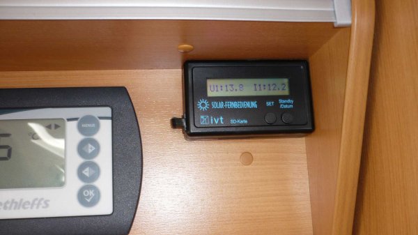

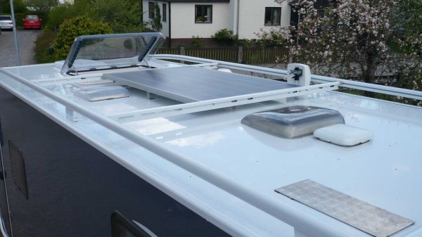

Hej på er
Ja nu har jag monterat vår solcell.
den var stor, 200W...men den fick plats...köpte den på PVE för 5000:-
Jag ska fota monteringen och visa min montering
Jag har rails och monterat den mellan dem....
jag fick laddning på över 12A när solen sken .....är mycket nöjd
Återkommer med bild
MVH

Hej Walter,
Vore intressant se bilder på din konstruktion, då jag är inne på samma tankar på infästningen av panelen i "relingen" utan lim.
Mvh Owe

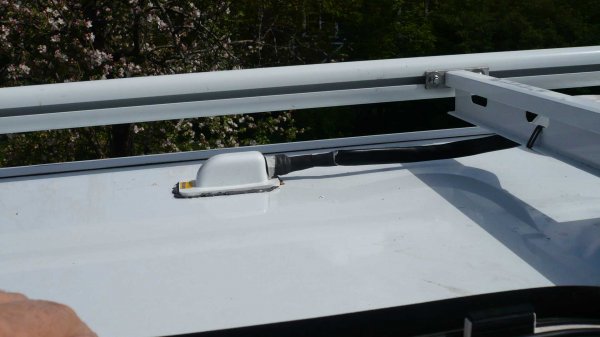

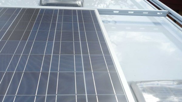

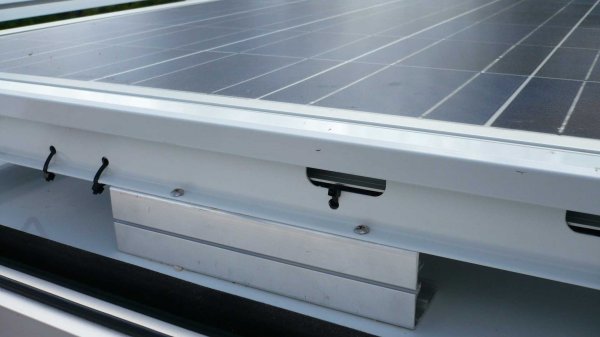

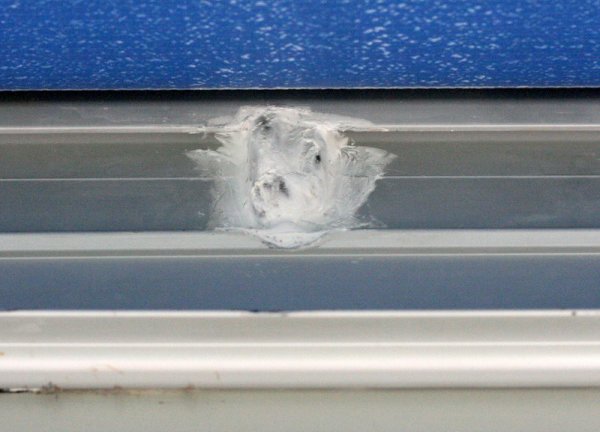

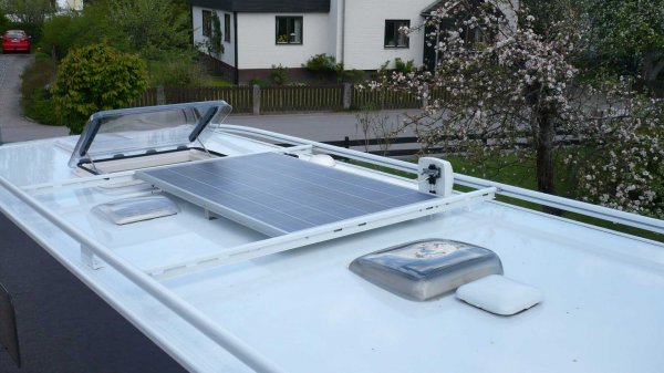

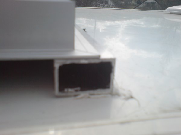

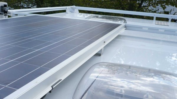

Sv: Solpanel och Regulatorer..
Hej igen
Jag har tagit lite bilder som utlovats
För att få det stadigt och inte svajit, så har fått sätta några stöttor mot taket.
Genomföring för kabel är Kamas.

Amstel
2.453
3309

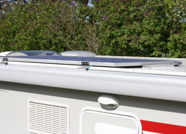

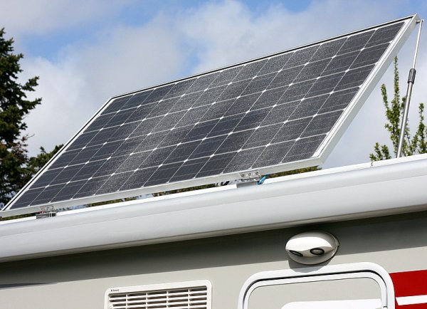

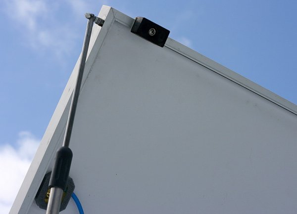

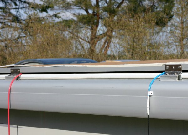

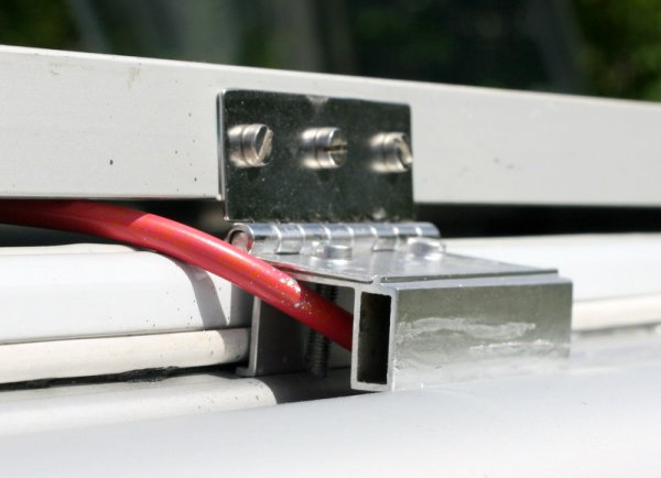

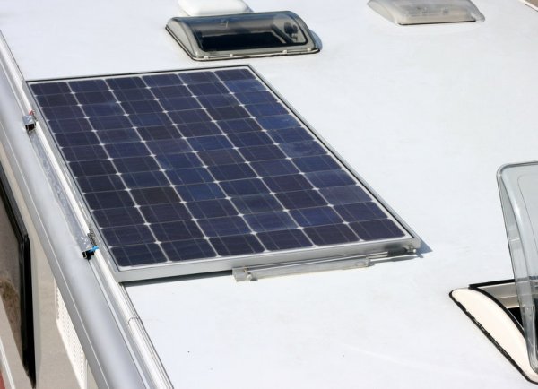

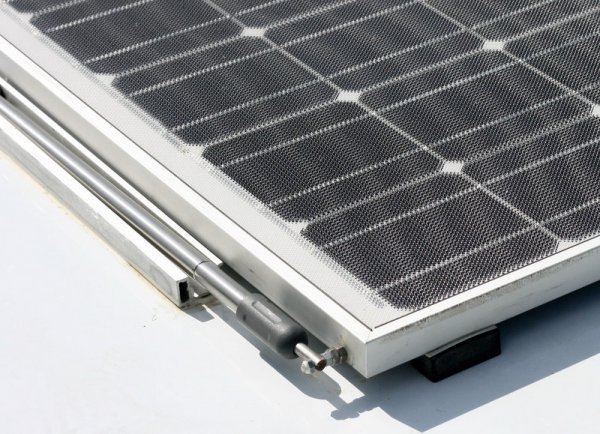

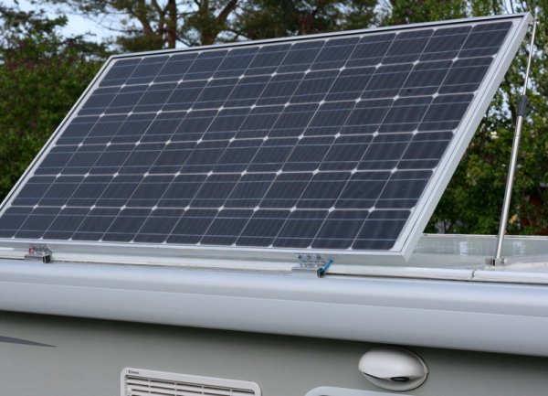

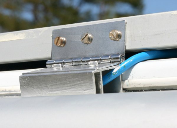

Från plan till handling.
Målet att kunna justera panelens vinkel mot solen grundar sig i att vi vintertid vid Medelhavets norra kust, skall få maximal effekt vid friparkering minst sex dagar i följd.
Att ”hitta solen” är inget problem (Magnus!), ty vid min sida har jag en helautomatisk solföljare som aldrig skulle tillåta att husbilen parkeras med bodelsdörren åt något annat håll än söder. Hon kör dessutom mer än jag men det är en helt annan historia.

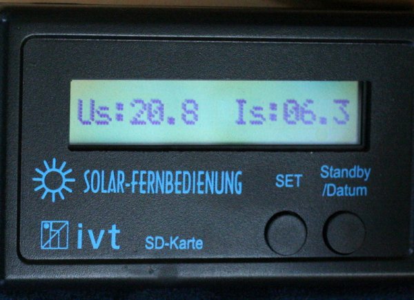

Som Esbjörn påpekar, har jag vid denna årstid heller inte märkt någon signifikant ökning av effekten vid panelens stående läge, än så länge. På den punkten vill jag dock återkomma längre fram när jag har fakta!
I lördagens strålande sol, med mycket kyla i luften, kom panelen (stående) som bäst upp i 8,5 A vid 22,5 V vilket är ungefär lika med 190 Watt !!! Så ryktet att PVEs Chinapanel skulle vara 20% sämre än deras motsvarande Koreapanel avfärdar, åtminstone jag, helt med kommentaren ”det vanliga skitsnacket”.:cool: Min 165wattare är nästan lika bra som Walters 200wattare (om det nu inte visar sig att den också ger 15% bättre effekt än specifikationerna).:)

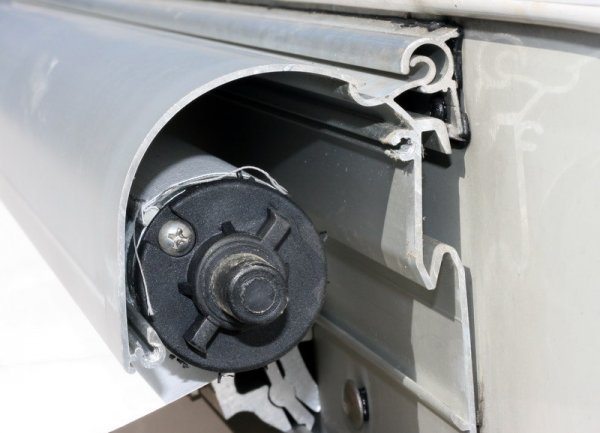

Jag har använt 2x7 meter, 6mm2 kabel från panelen till regulatorn som kommer att hänga under och bakom högerstolen, nära batterierna och elblocket. Jag ändrade från planerade poppnit till rostfria maskinskruv M5. Limmet och rostfria gångjärnen kommer från Biltema, limmet heter Marine Sealant. Aluminiumprofil hittades i garaget och har anpassats efter behov. Rostfria dörrstoppen kommer från Clas i sjön, en stuck till skall monteras på motstående sida (om jag inte kommer på något bättre). Stormsäkringen (såväl stående som liggande) är uttänkt men inte monterat ännu.
Hela projektet betraktar jag som ett experiment. Alternativet hade varit att införskaffa något större panel och limma fast på taket, vilket alla andra har gjort! Det känns bra att vara lite udda någon gång.:rolleyes: För övrigt kan jag bara konstatera att panelen ligger minst lika bra som den kan stå upp och jag kommer åt den för att ställa upp den genom båda takluckorna.
Viktigaste målet, inga hål genom husbilstaket, är uppfyllt.
Hälsningar från Julian
Det gäller att ta reda på var man skall borra!
Enda hål/genomföring i bodelen går genom markislådan.
JvanH!
Så snyggt så jag får ståpäls! ;)
Till ovan säger jag: Hatten Av!!! :D
Mvh. Magnus
Ps. Den >där< "helautomatiska solföljaren" Den modellen har jag med. :twitcy:
Dock aldrig bak ratten, + jag tipsade inte om ev. ökad eff. vid montering så strålande som din. Ds.
(platt på taket blir det ;););))
