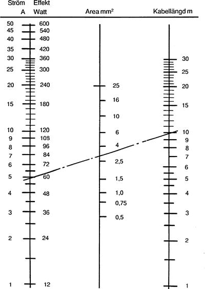

Varför 16mm2 kabel?
Det finns kanon tabeller på nätet för att räkna ut just ditt egna behov av kablar.
I vårt fall med denna panel, så räcker medföljande kablages mm2 gott och väl ned till regulatorn,
sedan har regulatorn en snutt att förlänga till EBL blocket, vi snackar kanske 50cm. Ingen stans på denna väg krävs mer än ~4mm2
Även 2,5mm2 skulle funka...

Panelen har en effekt på 165W vid 24V, men med MPPT regulatorn kan man plocka ut mer effekt då den också utnyttjar potentialen ner till 12V. Säg då att panelen i realiteten kanske kan ge upp till 200W och dividerar man det med 12V (Ohms lag) får man en strömstyrka på kanske över 17A och det ger enl. tabellen bortåt 10mm2. Även om vi bara räknar med 165W delat med 12V får vi nästan 14A och även då behövs 10mm2.
Själv kommer jag också att ha en 40W panel som redan är monterad och jag har då räknat med att laddströmmen kan bli bortåt 25A och då behövs det definitivt 16mm2, så som jag ser det, men jag kan förstås ha fel.

Nja, Paradigm, du blandar och ger friskt när du räknar. Mn jag håller inte med.
ar du en panel som ger 165 W vd 24v, så blir ju strömmen 6,875 A (P=UxI) o du sen har en ideal regulator (utan förluster) så skulle den ge c:a 11,45 A vid 14,4 volt till batteriet.
Ditt resonemang om 165 w vid panelen som skulle bli 200W senare, innebär ju att ytterligre 35 w måste tillföras ! Var kommer dom ifrån ?

Hade lite brottom, dom 35-40Watten kom från den beräknig jag gjort tidigare, där jag räknade in den panel som redan sitter på min husbil... Sorry, där blev en kontaminasammanblandning, dvs kortslutning. :eek:
Tack för att du redde ut det hela, men kvarstår, gör väl ändå mitt antagande att det behövs en kabelarea på 10mm2 för Magnus panel och att jag behöver 16mm2, eller!?
