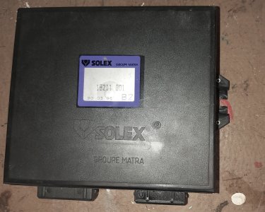

Har en Hobby 600 1990 byggd på Fiat Ducati chassi, med 170D motor,efter renovering av säkringshållaren fungerar inte tomgången
kan eventuellt bero på att jag kopplat någon av kablarna fel på säkringshällarnas stift. Finns det någon som har kopplingsschema som visar
elinkopplingen till förgasaren Solex TBIA 34 och styrbox till denna.

Har kollat två kontakter på styrboxen och hittat tre kablar till tre elektromagneter på förgasaren, tre kablar till något som jag tror är en
gasspjälls läges givare, två kablar som är 12V matningar, fyra kablar misstänker jag går till lamdasonden (sittre på grenröret precis
innan katalysatorn) har inte kunnat ringa kablarna utan att sticka i sladdarna, får väl göra det för när jag motståndsmäter på styrboxens kontakt
är det inget motstånd mellan kablarna bör väl vara c:a 20 ohm mellan två kablar (om det är rätt kablar till lamdan).
Finns nog någon mer sladd som jag inte har kunnat följa.

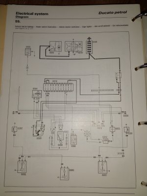

I den här boken finns ett kopplingsschema för förgasaren, styrboxen etc.
Den är på Tyska.
Alla tre magnetventilerna har en egen styrkabel från styrboxen. Det kan vara värt att kolla samtliga kablar som är anslutna till styrboxen. Inte bara de som går till magnetventilerna.
Lambdan har fyra kablar.
Matningen till styrboxen och en hel del annat går via ett relä. Relät måste dra för att bla. styrboxen ska få ström. Försök att ta reda på vilket relä det är. Relät ska dra när man vrider på tändningen. Det kan underlätta en del. Då hör man att det klickar i relät.
Jag har valt att inte kopiera och lägga in kopplingsschemat här, upphovsrättigheter.

Tack för tipset, beställde boken direkt. Jag har hittat tre kablar till något som jag tror är gasspjälls lägesgivare och kablarna till lambdan,
relä tippset är jätte intressant skall kolla mer när boken kommr.

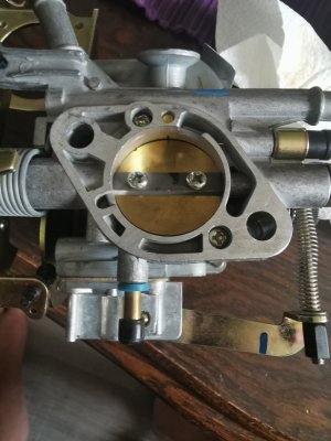

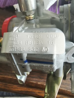

Hej, har köpt en 34 pbisa 16 i polen, helt ny, men den stämmer inte helt överens med den jag har i min ducato, är det någon som har sett likadan eller vet vad som ska anslutas till det lilla röret med svart kåpa och blå ring
Vore tacksam för svar

PROBLEMET ÄR LÖST.
Tack till ni som har varit intresserade och hjälpt till att lösa mitt problem, med hlälp av kopplingsschemat i boken som Herbert tippsade om
hittade jag två kablar som satt felkopplade på säkringshållaren, sedan visade det sig att kabeln mellan säkring 9/10 och tändspolens ans.15+
hade stort spänningfall bara ett par volt fram istället för 12V. kopplade en provisorisk ledning mellan säk. 10 och tänd spolen och bilen startade
utan problem. Återstår dra en ny permanent ledning istället för den dåliga, montera tillbaka allt som är bortskruvat sedan boka tid för besktning,
hoppas CO halten år OK.
