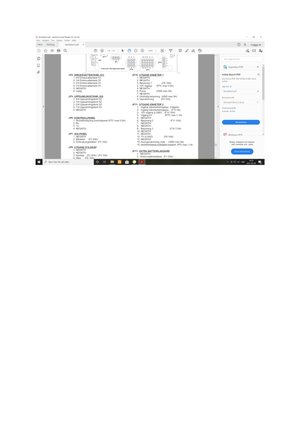

Har solcell på 125W med en Victronic MPPT 75/10 regulator. Den är kopplat till EBL Nordelettronica NE237. Ingången på den har 3 st "stift" . 1 är minus, 2 är till start batteri och 3 är till bodels batteriet. Nu är den kopplat anslutning 1 och 3. Min tanke är om? det går att bygla mellan anslutning 2 och 3 för att då eventuellt ladda start batteriet. Är inte så hemma på el. Går det? eller vad händer..

Hejsan, vart laddningen tar vägen och på vilka sätt man kan få underhållsladdning till startbatteriet finns många varianter på, och mycket beror på vilka funktioner som finns i elblocket kontra vad man kopplar in.
Men att bygla mellan start och bobatteri vid elblockets ingång för extraladdare funkar med största sannolikhet inte. Du får nog laddning till båda batterierna men...
Det finns nog inte några andra spärrar vid de ingångarna utan de går troligen direkt till respektive batteri. Om du då byglar där så har du nog mekaniskt kopplat samman startbatteriet och bobatteriet så de inte blir separerade när bilen är avstängd. Vilket gör att du även använder startbatteriet till bodelen när du står still, samt att vissa andra funktioner troligen inte funkar ok. längre.

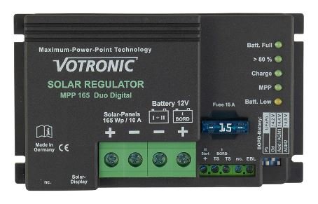

Den här ingången är främst användbar om man köper en solcellsregulator som har en separat utgång för underhållsladdning av startbatteriet typ denna.
Den lilla utgången på laddaren "Start +" är till startbatteriet och en sådan ingång som du har i elblocket, och minusutgången är till båda plusutgångarna. Alltså tre sladdar. "Jord-Start-Bo" batteri.
