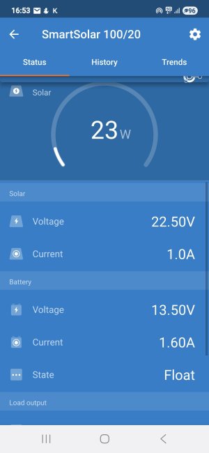

Hej, Jag har ett märkligt problem, när jag har fulladdat batteri litium 160 amp, och börjar ta av batteriet så laddar inte solcellen, jag har 180w + victron 75/15 regulator
läste i manualen att man ska ta solcellskabelen och sen batterikabelen, vänta i 3 minuter för att återställa regulatorn, då fungerar det, händer varje gång man är ute och kör,
någon ide någon?

Hur är ditt batteri inställt, jag har t.ex. ställt in så att batteriet tar emot laddning först när laddningen går under 80%.

Även om batteriet är fulladdat/laddning stoppad av bms'et, så ska regulatorn ge en ström när du startar förbrukare i husbilen (förutsätter att det är solsken), jag får känslan att din regulator har stoppat av någon okänd orsak, vilka inställningar har du gjort på den?

Dom flesta batterier går inte att ändra i BMS,du kan inte göra något åt det om du i te har en mer avancerad BMS
Mitt batteri är fulladdat visar noll när man läser av batteriet, medan victron appen för solcellen visar laddning till förbrukning. Screenshot_20250825_165318.jpg
