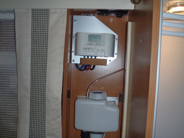

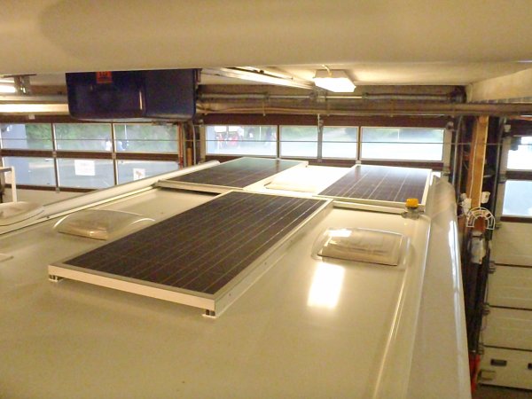

Hej,
Jag har monterat 3x 120Watt solceller som jag tänktedriva kylskåpet med (170 Watt).
På regulator kan du avläsa om det laddar, hur mycket laddar etc. Detta kan man köpa hos Husvagn-Svensson.
mvh Stefan

Tjusigt , men vad är det för något orange bakom den högra solpanelen som är på nedre bilden .
Ser ju ut som en stroboskoplampa som man kan koppla till ett larm .
