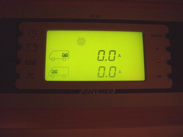

Jag sitter och funderar om solcellerna ska kopplas över elblocket så att man ser på panelen hur mycket dom laddar.Vi har en Hymer 614 sl 07 och på panelen är där två solar som inte visar något alls bara 0 inget annat,Vi har två paneler på taket.

Hur kan du se att den laddar bil/bostadsbatterierna.
Har du någon annan panel än den jag har, som man med en brytare väljer vilket batteri man vill få info om spänningen?

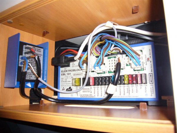

Jag kan ta ett kort på våran panel när vi kommer hem .
Sitter med Iphonen på släktkalas .... ;) :) .
Hemma igen mätt å belåten :)

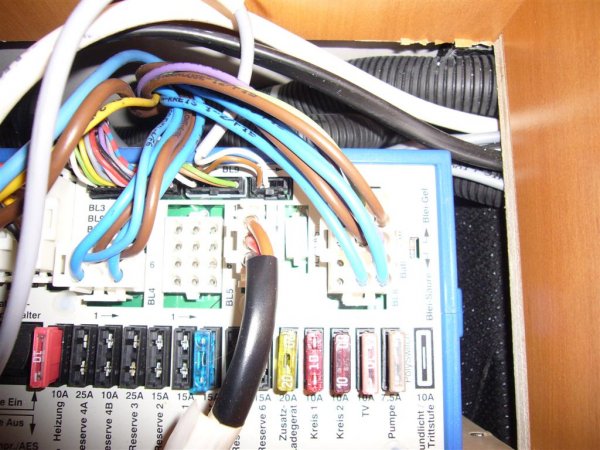

Då kommer kablaget från solcellen bål/brun in i regulatorn och sen vidare in i electroblocket röd/svar/brun samt är det en tunnare kabel brun/vit , om den väljer vad som skall laddas via relä ??

Hej Bengt-Åke! Jag har problem med laddningen från solcellerna. Displayen i min Hymer -05 visar -0,3 - -0,4 även när ingen ström används. Om manska koppla via EBL måste man ha en speciell regulator? EBL i min bil är samma som Du har.
Kan "icke-funktionen" bero på att det är kopplat direkt på batterierna via regulator?

Jag har också en liten - ström och den blev iofs ännu mindre då jag stängde av förvärmen till gasoltuberna .
Jag var nu ute och kollade och jag tryckte på panelen och då stod det -0,2 men sedan reagerade väl styrningen på att panelen tändes och sen sod det -0,5 .
Kan det vara så att "vakten" till den ventilen som släpper ut vattnet då det blir för kallt i bilen som ligger och drar lite ström , det vore ju kul och veta vad det är som drar dessa 0,2 amp men å andra sidan är det ju inte så mycket .
Det är väl så wattalet genom att multiplicera strömstyrkan i ampere med spänningen i volt om jag inte räknat fel så blir det ju iallafall 2,6w vid 13 volt eller är jag ute och seglar ?
