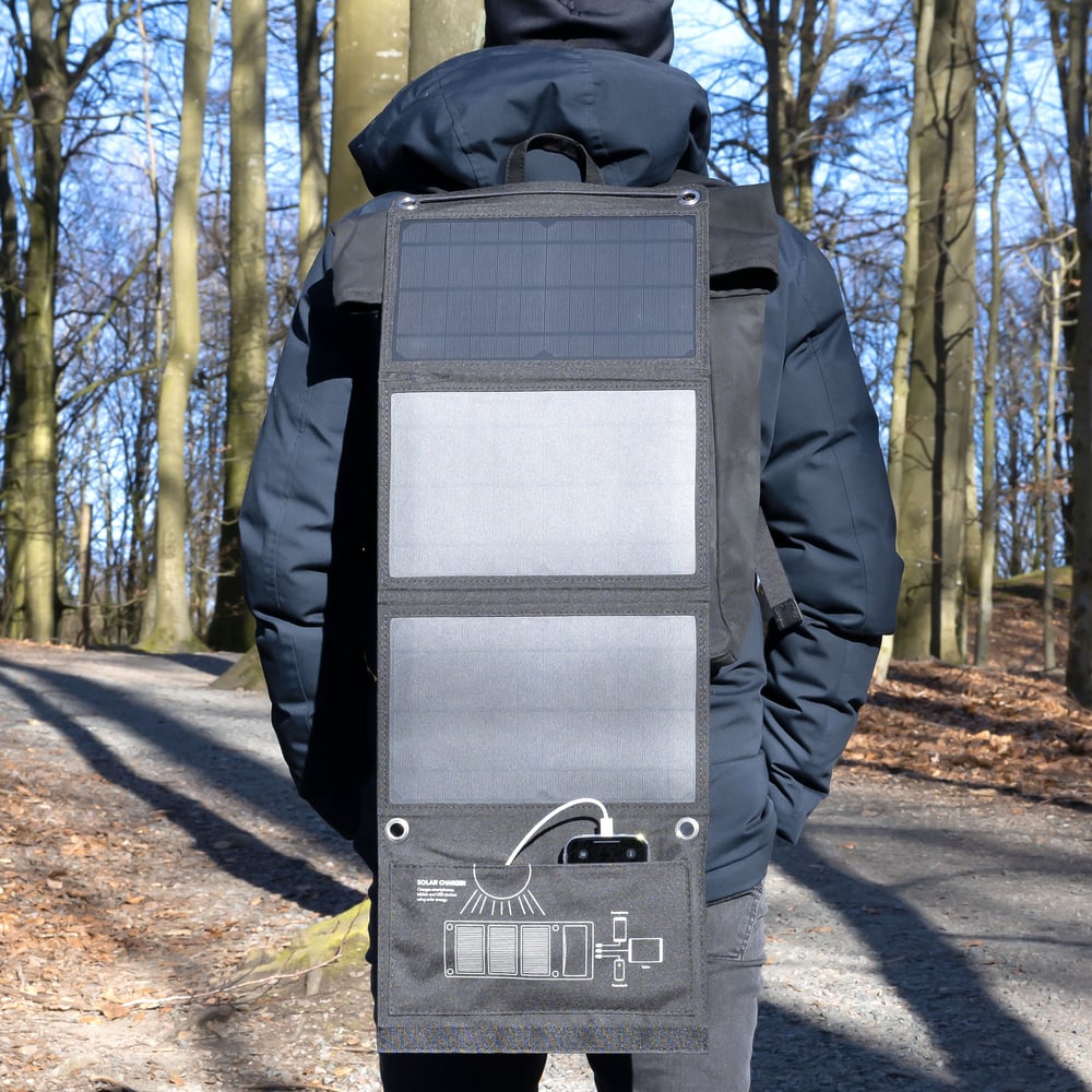

Lite utanför ämnet, men jag har kompletterat mina 200W på husbilen med en portabel 20W för mobil och pad. Bra pris just nu. /GB
F.d. 59924
En sån har vi redan
