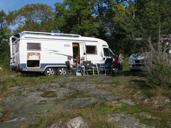

Ibland om man "verkligen fricampar" (Hobby750-03), så är det svårt att hitta ett plant läge (utan att "klossa"), men som här på bilden så lyckades vi.
Betr vårt Hobbychassie = lågbyggt Al-ko, Bürstner Elegance = högbyggt Al-kochassie, dvs chassierna är helt olika ... uppbyggda, Hobbyn fungerade fö perfekt och var "i våg" utan ändr av fjädrar, etc.
