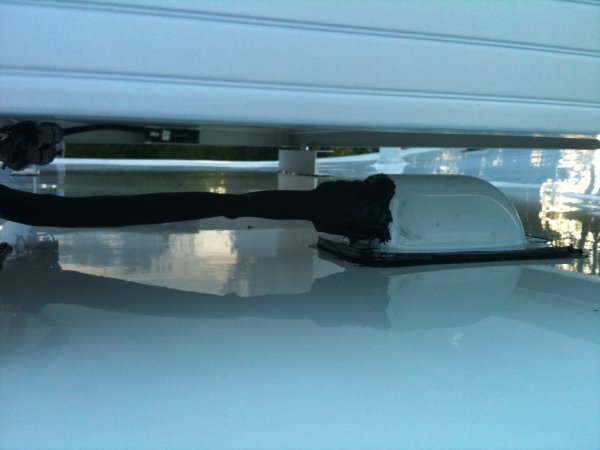

Bilder kommer, men har täkt över panelen lite med plast, vet inte om sikaflexet tåler vatten...det har inte härdat klart..typiskt att det ska regna när man väl satt igång:mad:
F.d. 52943
Sv: Solceller, är detta bra?
Sikaflex brukar användas på båtar - tål vatten bättre än det mesta,men vet inte om det måste härda först.

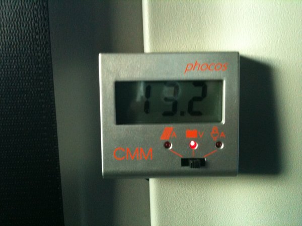

Idag kl 8 på morgonen laddade solen med 2.2 ampere, 13,6 volt.
Är batteriet fullt?
Slutar regulatorn att ladda? Blir det 0 ampere på mätaren då?
Ursäkta mina kanske lite dumma frågor....:rolleyes:
19.559
13.6 - 13.7 V er nivået for vedlikeholdsladning og med 100 - 200 Ah batterier skulle dette ligge på rundt 1 til 2A. Regner med at du har nesten full batteribank, men om Ampere stiger noe når solen kommer høyere så er du på vei opp til 14.4 V som er det normale ved fritids og AGM batterier.

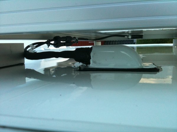

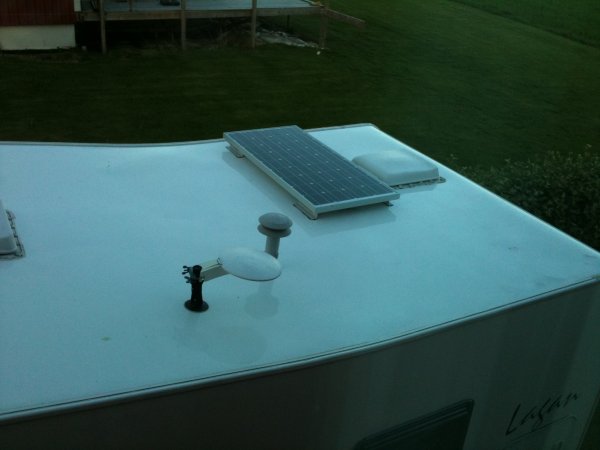

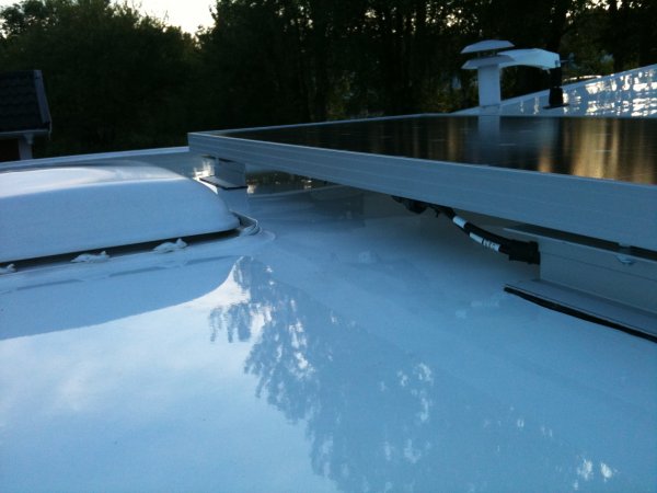

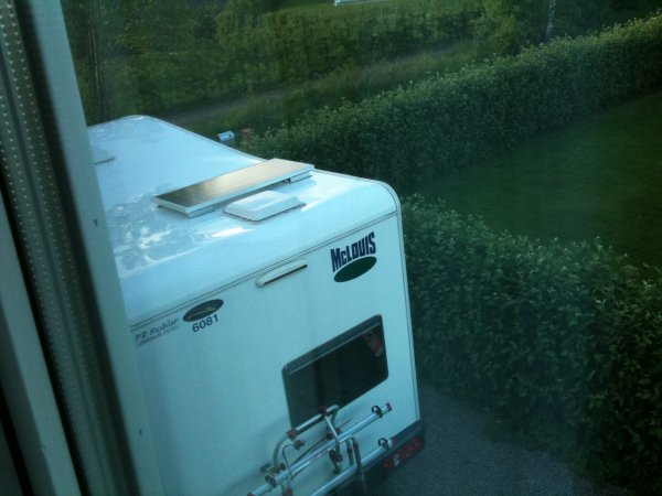

Härligt! Solcellen på plats, ser ut att ladda bra.
Här är lite bilder på resultatet.

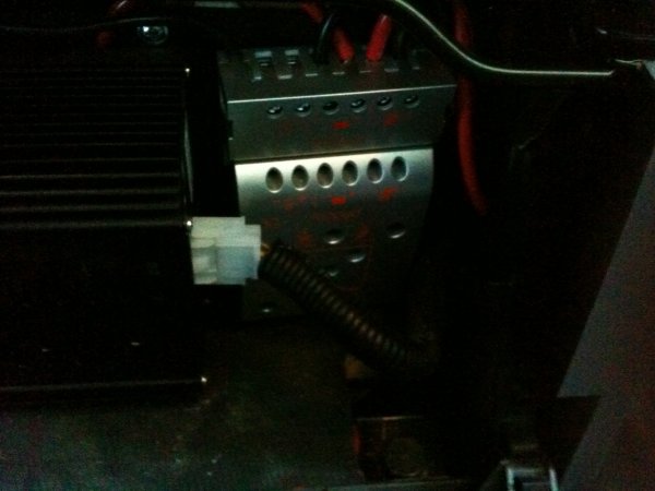

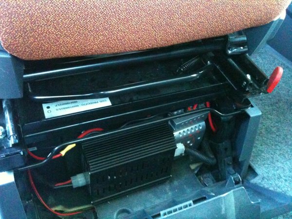

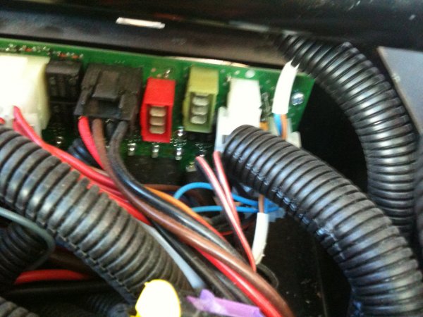

Jag kollade i bruksanvisningen för mitt elblock.
Där går att koppla in solceller. Men hur ska jag koppla? 4 ingångar...
Någon som vet? Någon som gjort detta tidigare på likadant elbock?
Jp16-kontakten, grön på bilden.
