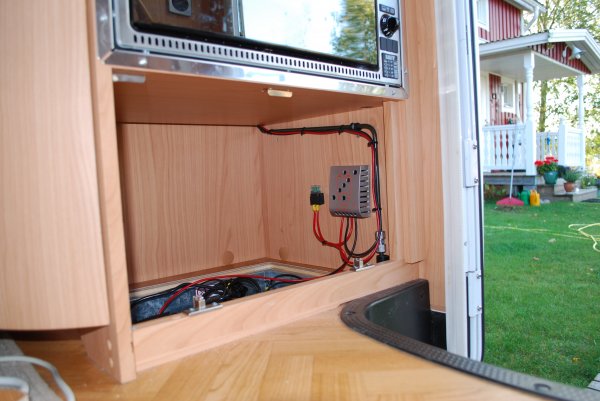

Hej Pelle570!
Är denna bild till någon hjälp?
Mvh Kjelle
    3,6 MB · Visningar: 42
