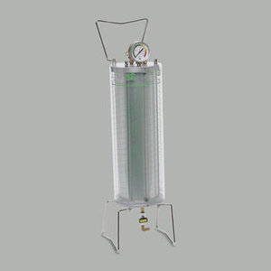

Nja, vikten är inte allt. Har man haft en liten läcka och kunnat åtgärda den innan systemet tömts alternativt dragit in luft så kan man fylla på genom att mäta trycken och temp när bilen är igång med ac på. Med erfarenhet så Fungerar det alldeles utmärkt dock är det enda sätta att veta exakt mängd i systemet att fylla på med våg eller ännu äldre sätt, med en påfyllnings cylinder. Bifogar bild. Jag har haft tur och sluppit använda dessa under mina 20år. Bilar är inte så känsliga som tex kylar och frysar hemma. Många bilars lappar på mängd har tex 5-10 g+/-
