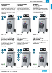

WillerWalle. Maskinerna har inbyggda vågar. Man mäter i kilogram. Det står i Kilogram på Ac-info etiketterna i i motorrummet eller under motorhuven. Det stå i handböckerna. Vi pratar kilogram på kurserna.
Man gör precis som med gasolen vi har i våra husbilar.
Varför får du det till att vikten inte är intressant?
Vilka maskiner har inbyggda vågar ?
