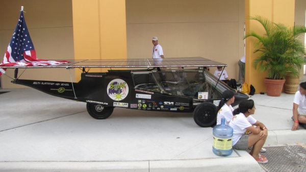

Många har ju solceller på husbilstaket. Tillräckligt stora solceller kan ju driva bilen.
Det fungerar ju på den här bilen. Men okej, solen lyser lite starkare i södra Florida där jag tog den här bilden.
OBS: Det här är ett skämt, bli inte arg på mig för att ni tror att jag är så dum att jag tror att det går att driva en husbil med solceller.
