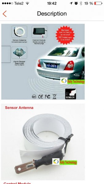

Det här är ju modellen..
Elektromagnetisk parkeringssensor som man sätter innanför stötfångaren..
Alltså inga hål eller ingrepp...
Ingen som provat att montera ??

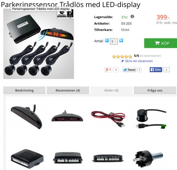

Det verkar som att alla sensorkablar bara är c:a 2,5m. Någon som vet om det går att förlänga dom? Jag har aldrig sett sådana kontakter förut.
Sv: smart lösning med parkeringssensor
Har ennå ikke funnet en kabel som en ikke kan forlenge, selv om det har vært noen som var i overkant komplisert. Men det involverer å kappe kabelen finne en passende kabel som en så lodder inn som forlengelse. Marerittet var en kabel som viste seg å inneholde 4 koakskabler pluss noen ledninger og separat skjerm rundt ledningene ikke koblet til den yttre skjermen på hovedkabelen.
Kablene du ser på her har få ledere og muligens en skjerm, så loddebolt - et utvalg krympestrømper og loddetinn + flux, sammen med endel tolmodighet så forlenger en kabelen :D
Fungerar fint att förlänga. Inga krav på speciell kabel på dom sensorer jag har från Biltema.
Jag köpte från Loh electronics o det är coaxialkablar. Antennsladd med strumpa ini. Det är svårt att skarva dom.
Jag har en hemma,det är ren skräp,fungerar lika ofta som den inte fungerar
